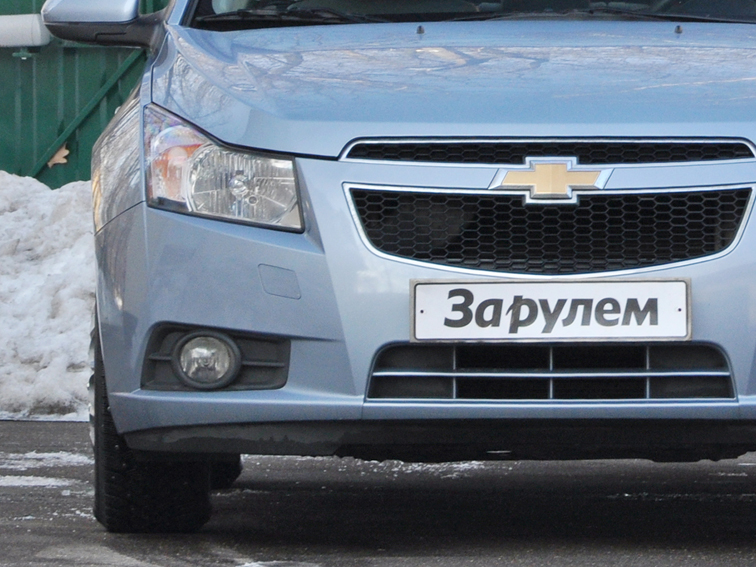

Операции показаны на левой фаре, лампу правой фары меняем аналогично.
Снимаем аэродинамический щиток.
Ключом Torx Т-20 отворачиваем саморез крепления подкрылка и грязезащитного щитка переднего бампера.
Отгибаем края подкрылка и грязезащитного щитка.
Нажав на фиксатор колодки проводов, отсоединяем колодку от лампы.
Поворачиваем лампу против часовой стрелки.
Вынимаем лампу из корпуса фары.
Внимание! Лампа противотуманной фары — галогенная. Не следует касаться пальцами ее стеклянной колбы, так как следы от них приведут к потемнению лампы при нагреве и ухудшению свечения. Удалить загрязнение с колбы можно чистой ветошью, смоченной в спирте.
Новую лампу Н8 устанавливаем в обратной последовательности.
