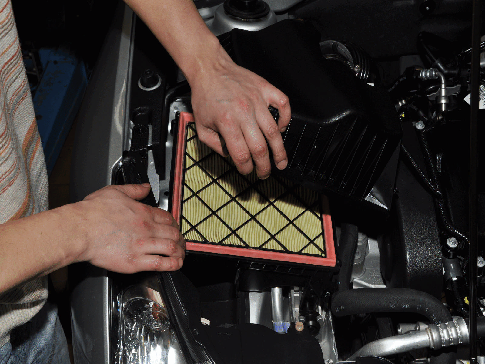

Вынимаем держатель проводов из кронштейна на крышке фильтра.
Сдвигаем стопорный элемент колодки проводов и, нажав на фиксатор колодки,..
...отсоединяем колодку от разъема датчика температуры воздуха на впуске.
Крестообразной отверткой отворачиваем шесть саморезов.
Приподнимаем крышку фильтра.
Вынимаем сменный элемент из корпуса воздушного фильтра.
Очистив полость корпуса фильтра от загрязнений, устанавливаем новый сменный элемент в обратной последовательности.
