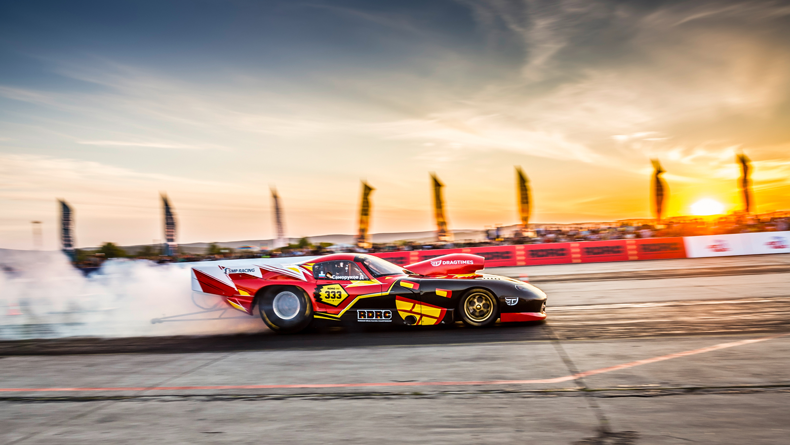

00-ProMod_zr-02_16Dodge Viper класса Pro Modified

Dodge Viper класса Pro Modified, прописавшийся в российской команде Dragtimes, приехал как раз из Америки. Собрали его в специализированной мастерской. Судя по двухскоростной коробке передач, изначально он, возможно, был заточен на дистанцию ⅛ мили — такая тоже есть в дрегрейсинге.
Viper — чисто символическое название, поскольку это силуэт-прототип. Сварная рама из хромомолибденовой стали прикрыта пластиковым обвесом, благодаря которому людям с развитым воображением машина отдаленно напоминает Viper.

02-ProMod_zr-02_16Dodge Viper класса Pro Modified. Сзади смонтированы шины низкого давления (в рабочем состоянии — 0,45–0,50 атмосферы) шириной 17 дюймов — почти полметра. В узкие передние шины «вдувают» 2,5 атмосферы.
