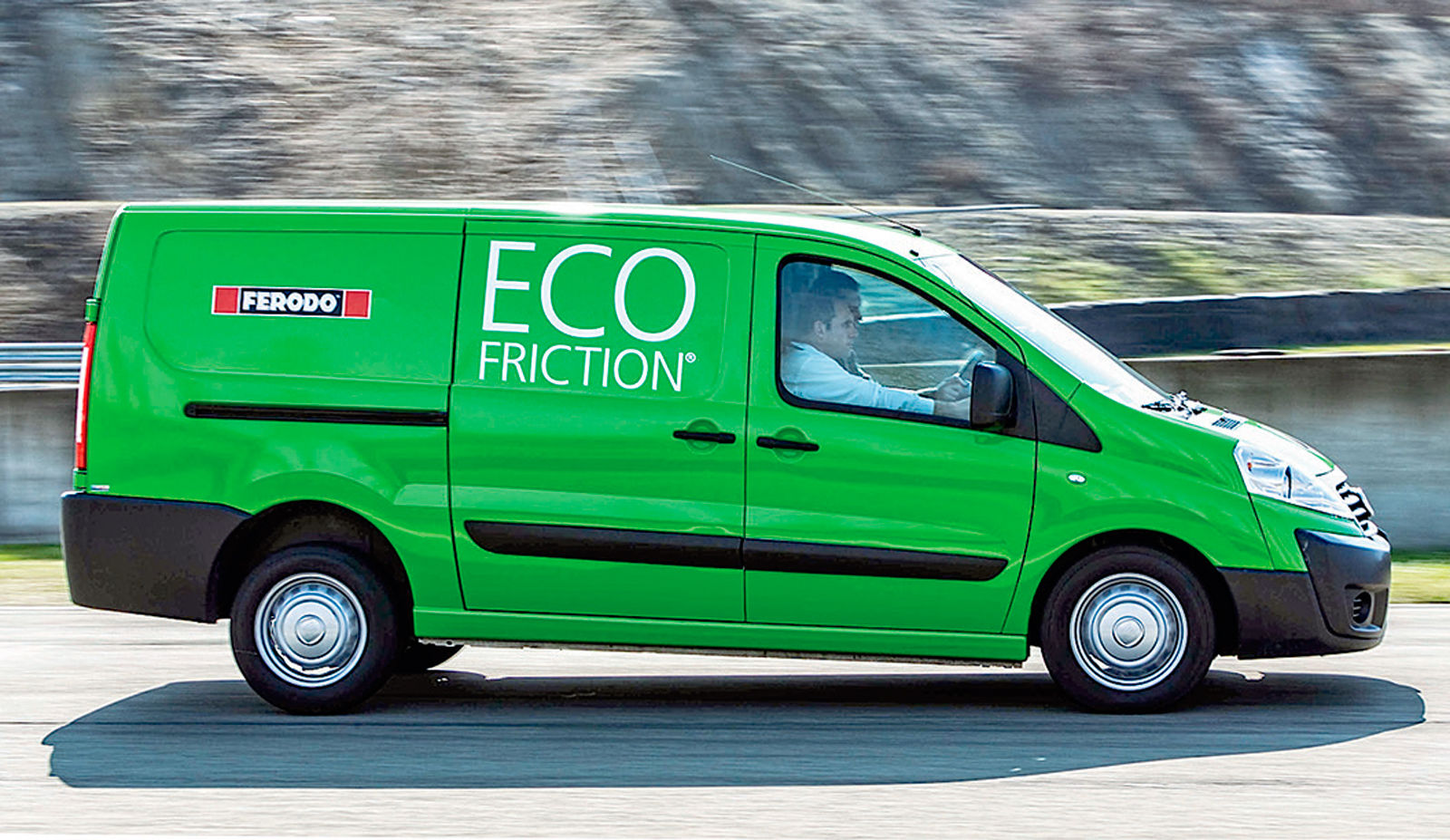

Fiat Scudo с тормозными колодками Eco-Friction выиграл в тормозном пути у собрата с обычными колодками.

Испытать передние колодки Eco-Friction довелось в Италии. Кстати, именно там, в городке Мондови, делают все колодки Ferodo для первичной комплектации легковых автомобилей. Для тестов предоставили два Гольфа и два фургончика Fiat Scudo. На одной машине из каждой пары установили обычные передние колодки, на другой – новые, экологичные.
Тесты показали: разница в тормозном пути невелика, фактически в пределах погрешности измерений. Среднее значение тормозного пути Фольксвагенов после серии резких остановок со скорости 90 км/ч – 29,81 м для стандартных колодок и 30,26 м для экологичных. При «бытовых» торможениях различия на глаз и вовсе незаметны. А Scudo с колодками Еco-Friction и вовсе выиграл у собрата с обычными колодкам 0,82 м тормозного пути.
