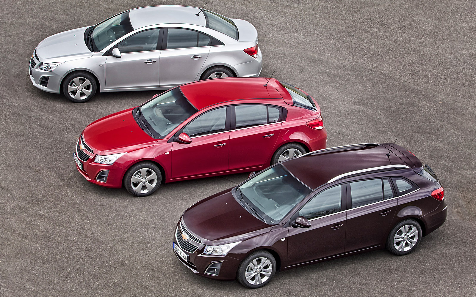

До ухода с нашего рынка Chevrolet Cruze первого поколения пользовался большой популярностью у россиян. Невысокая стоимость, три типа кузова, просторный по меркам класса салон сделали свое дело.
Седан, хэтчбек и универсал Chevrolet Cruze первого поколения
