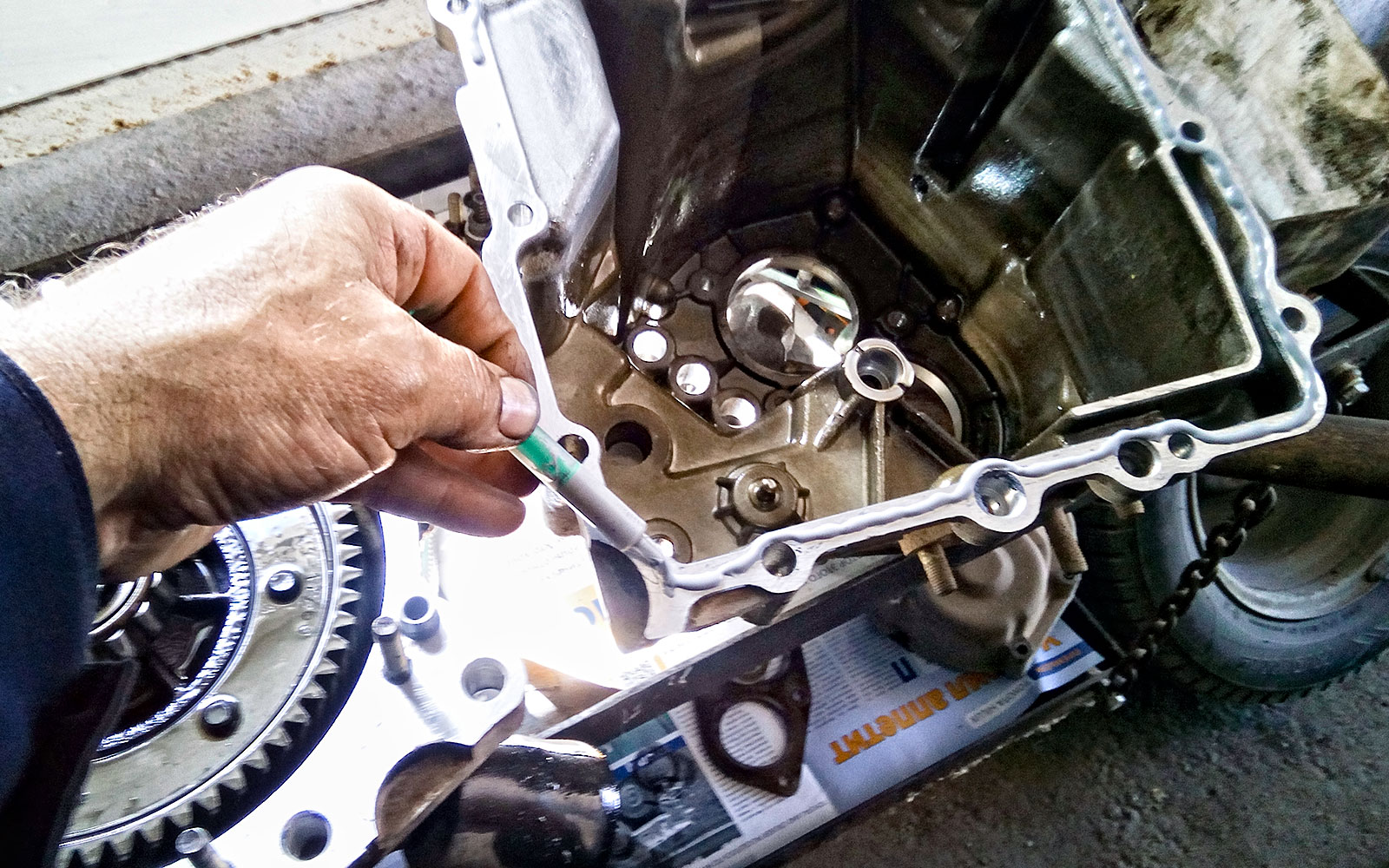

Ф. Галеев, Башкортостан
Успех всякого дела частенько зависит от применяемого инструмента. Почему, например, вы кушаете супчик ложкой, а не вилкой? Да потому, что ложкой меньше прольете на себя. Так всюду. К примеру, современные герметики, применяемые для уплотнения стыков некоторых деталей машины, часто продаются в тюбиках. Вероятно, производитель считает, что это удобно для потребителя. Увы, это не так: наносить герметик на детали прямиком из тюбика крайне неудо­бно: то мало выдавишь, то много. В одном месте стык плохо уплотнится, в другом лишний герметик может попасть в агрегат, где ему не место.
Поделюсь опытом: для таких процедур наиболее удобны одноразовые медицинские шприцы. Ими на любую деталь можно наносить герметик очень аккуратно, строго дозируя его расход.
