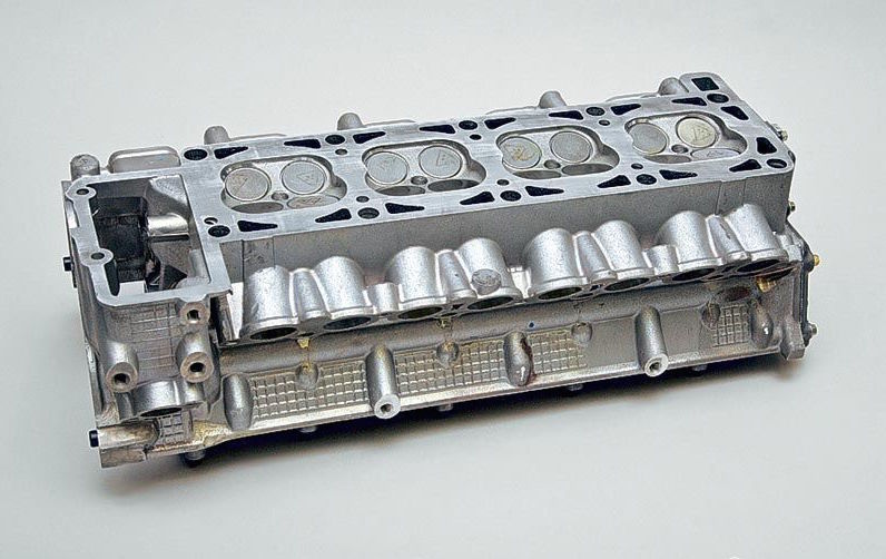

Первый пуск двигателя после серьезного ремонта часто происходит в ситуации, когда масло в картер уже налито, но по каналам системы еще не разошлось. Сухое трение деталей нежелательно! Если доступ к приводу маслонасоса есть, то можно сделать следующее. Пока ремень или цепь ГРМ не установлены, залейте в картер масло, после чего секунд двадцать вращайте насос шуруповертом или дрелью, подобрав подходящую для болта звездочки головку. Возможно, понадобится и гибкий удлинитель. Масло благополучно разойдется по всем каналам, заполнит постели распределительных валов, гидрокомпенсаторы и т. д. Теперь можно спокойно собирать ГРМ и пускать двигатель: его масляное голодание сведется к минимуму.
