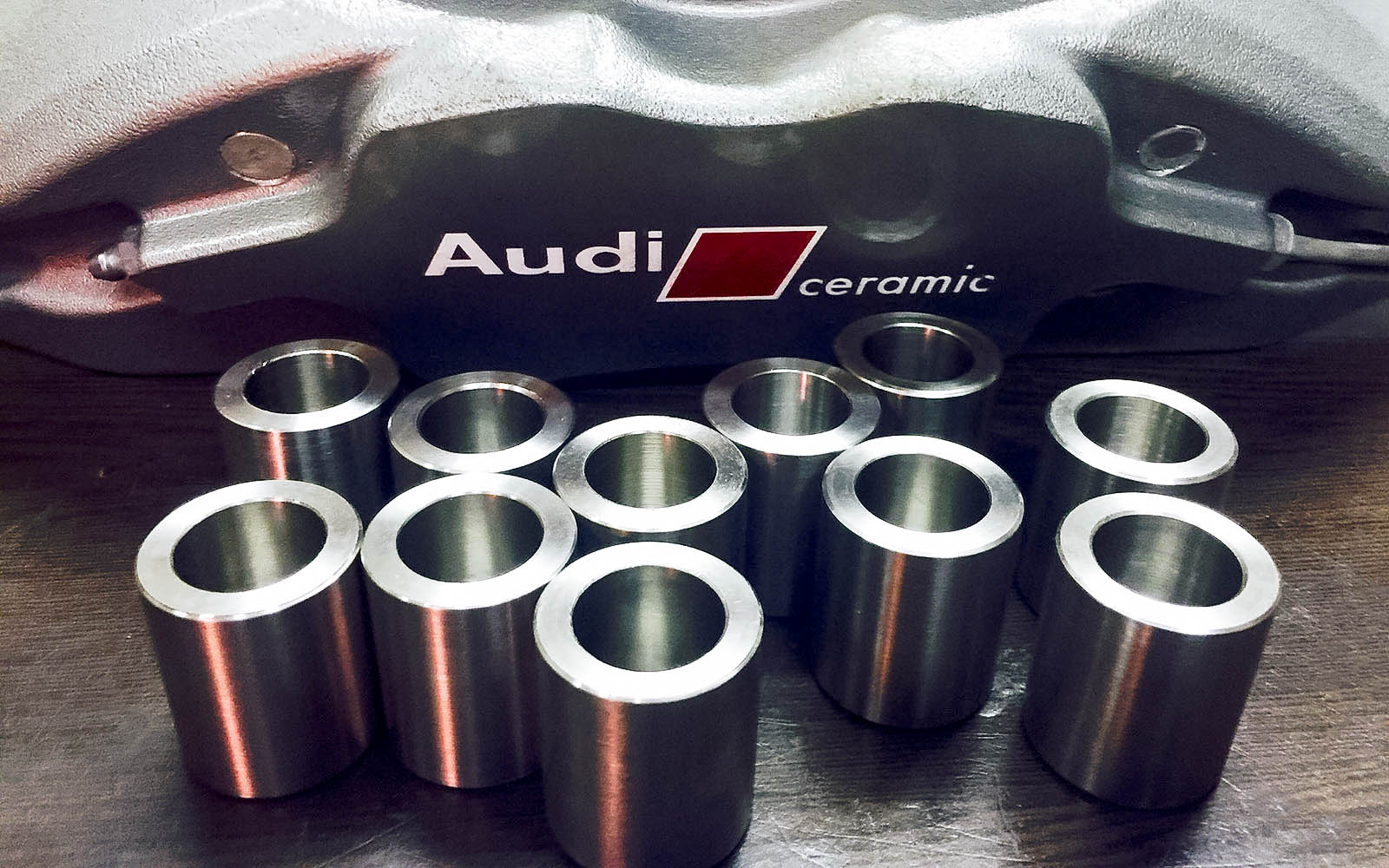

Практически все проблемы с суппортом решаемы, причем за умеренные деньги. Для замены закисших или сломанных штуцеров и направляющих используют рядовые токарные приемы. Поврежденные элементы высверливают, нарезают в корпусе суппорта новую резьбу большего диаметра и устанавливают проставки, которые напоминают футорки для восстановления заводской резьбы при ремонте моторов.
Для любого суппорта можно подобрать неоригинальные, но качественные манжеты и даже поршни. К примеру, хорошо себе зарекомендовала продукция Frenkit. Извлечь закисшие поршни из колодцев крайне тяжело, но нет ничего невозможного. Опытные сервисмены имеют хорошую оснастку. Тут главное не повредить посадочные места для внутренних манжет. Качественно их восстановить уже невозможно. При этом небольшие задиры в колодцах подлежат ремонту. Их можно немного зашлифовать. Вопреки расхожему мнению (мифу) этот никак не скажется на работе суппорта.

Поршни тормозного механизма
Поршни тормозного механизмаЗакисшие поршни меняют по умолчанию, восстановлению они не подлежат. Неоригинальные элементы стоят в среднем от 500 до 1000 рублей.
