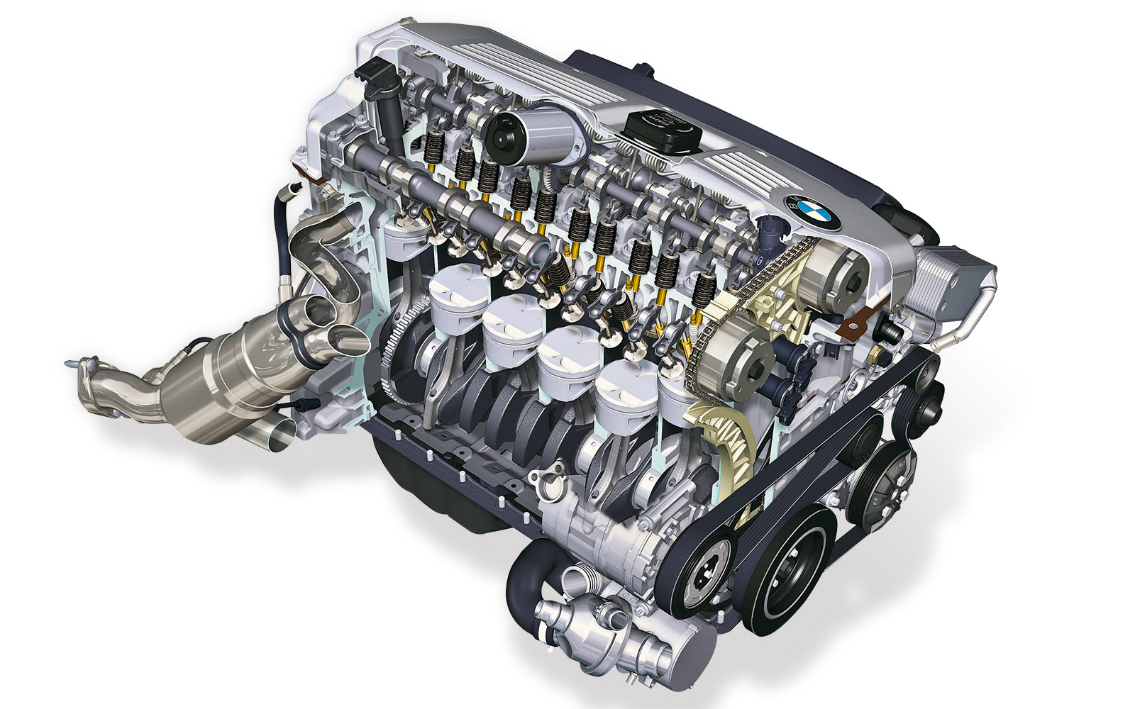

Двигатель BMW N52 объемом 2,5 литра ставили на модели третьей и пятой серий – предпоследнего поколения (323i, 325i и 523i, 525i), а также на кроссовер Х3 первой генерации (25si).
Материалы по теме
Ресурс мотора определяется износом цилиндропоршневой группы – 150 000 км. Качество деталей на удовлетворительном уровне. Двигатель имеет массу технически сложных и капризных систем и узлов, характерных для серии N, – они начинают досаждать еще до наступления естественного износа цилиндров и поршневых колец. Блок цилиндров отлит из магниевого сплава. С ним очень тяжело работать при восстановлении мотора, в частности при сварке. Стенки цилиндров покрыты алюсилом (алюминиево-кремниевый сплав). В теории он износостойкий, но на практике его активно стачивает абразив, образующийся из отложений при закоксовывании и залегании поршневых колец, к чему очень склонен этот мотор. Причина – в уменьшении толщины колец, что значительно повлияло на их жесткость. Менее жесткие кольца быстрее теряют исходную геометрию, закоксовываются и фактически перестают работать. Отсюда и повышенный расход масла, характерный для мотора N52. Кстати, это одна из тенденций в современном двигателестроении: снижение массы сказывается на надежности. Высокий масляный аппетит двигателя подогревают и другие неисправности. К 100 000 км пробега износ направляющих втулок становится причиной повышенного люфта клапанов системы ГРМ, из-за чего масло через маслосъемные колпачки попадает прямо в камеру сгорания. Недолговечен и блок вентиляции картерных газов. Примерно к тому же пробегу масляные отложения забивают его клапан – и он начинает активно гнать масло во впускной трубопровод. Цепь ГРМ и муфты изменяемых фаз газораспределения обычно не живут дольше 150 000 км. Из-за неравномерного растяжения цепь начинает шуметь и может даже перескочить на пару зубьев. В худших случаях возможен ее обрыв – и встреча поршней и клапанов неизбежна. Кроме механического износа муфт в механизме изменения фаз (после 100 000 км) масляные отложения забивают соленоид их управления. Из-за этого мотор переходит в аварийный режим. После 100 000 км пробега начинает капризничать система изменяемого подъема впускных клапанов (Valvetronic), заменившая привычную дроссельную заслонку. Частенько заклинивает ее управляющий электромотор. Вдобавок из-за активного попадания масла в камеру сгорания на клапанах нарастает нагар, что ведет к их неполному закрытию (особенно на оборотах холостого хода), а чувствительная система воспринимает это как неисправность и зажигает лампу Check Engine на панели приборов. Двигатель N52 не имеет заводских ремонтных размеров. Несмотря на сложности с магниевым сплавом, при критическом износе стенок цилиндров мотористы растачивают блок и устанавливают в него чугунные гильзы, сохраняя при этом номинальный размер поршневой группы. Оригинальные запчасти на двигатели BMW очень дороги, а заменителей им практически нет. Капитальный ремонт мотора N52 – самый затратный в рейтинге. |
