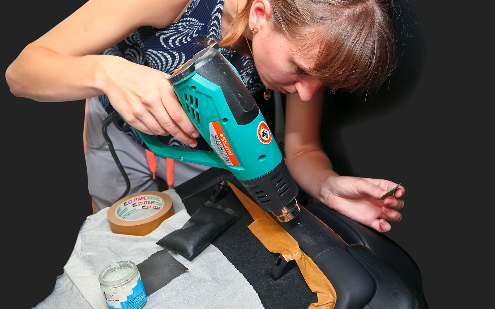

Более глубокие повреждения кожаных и виниловых покрытий (разрывы, порезы и дырки) ремонтируют при помощи специального геля – би-компаунда (B Compound). Им «лечат» обивку, которую слегка подковырнули, но заусенец еще можно пригладить; состав способен и воссоздать поверхность при более серьезных повреждениях. В обычном состоянии это белый гель; под действием высокой температуры он полимеризуется и становится прозрачным.
Допустим, сигарета прожгла кожаное сиденье. Если прожог дошел до набивки, оставив в ней глубокое отверстие, его заделывают кусочками поролона вперемешку со специальным клеем. Далее между кожаной обшивкой и набивкой прикле­ивают сетчатую материю, и уже поверх нее отверстие заполняют би-компаундом. При больших повреждениях гель наносят и подсушивают строительным феном в несколько подходов, так как толстый слой полимеризуется неравномерно. На финишном этапе, когда би-компаунд еще горячий, на него кладут слепок текстуры обшивки и кожаный мешочек с песком, который ускоряет остывание поверхности и помогает получить более рельефный рисунок. Далее ремонтное место окрашивают и наносят защитный лак.

Обновляем салон автомобиля: погода в домеСпециальной лопаткой мастер закладывает гель в поврежденное место. Иногда это похоже на нанесение и выравнивание шпаклевки.
Обновляем салон автомобиля: погода в домеПри ремонте кожаной или виниловой обивки используют фены двух типов – бытовой и строительный.
