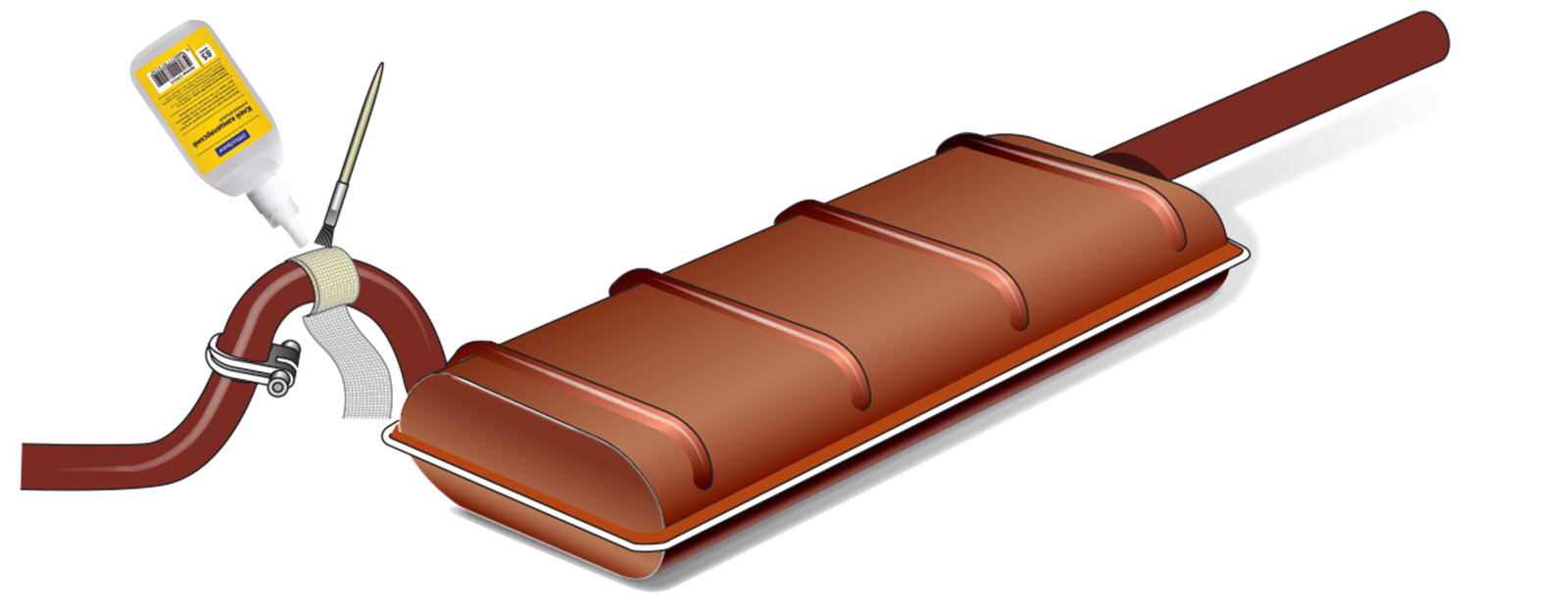

УРОК ДАЛЬНОБОЙЩИКУ
И. Шабалин, Нижний Новгород
Даже заядлый «народный умелец» не может предвидеть всех неприятностей, которые порой поджидают нас в дальней дороге. У меня, например, прогорела выпускная труба рядом с глушителем. Да, машина не новая, но не возить же с собой запасную систему выпуска! Ехать дальше с ракетным ревом – ни себя, ни других не уважать. Встал на обочине. Узнал у прохожих, где находится магазин канцтоваров, – и купил там канцелярский силикатный клей. Он, как известно, негорючий. Достал из аптечки медицинский бинт. Смазывая место прогара клеем и пропитывая им бинт, намотал примерно четыре слоя. Тронулся в путь, не дожидаясь высыхания клея, ведь нагретая труба ускоряет сушку. Слой такого «гипса» очень прочен, удалить его можно лишь молотком. Позже узнал от бывалых, что кроме силикатного клея отлично подходит и природная глина.
