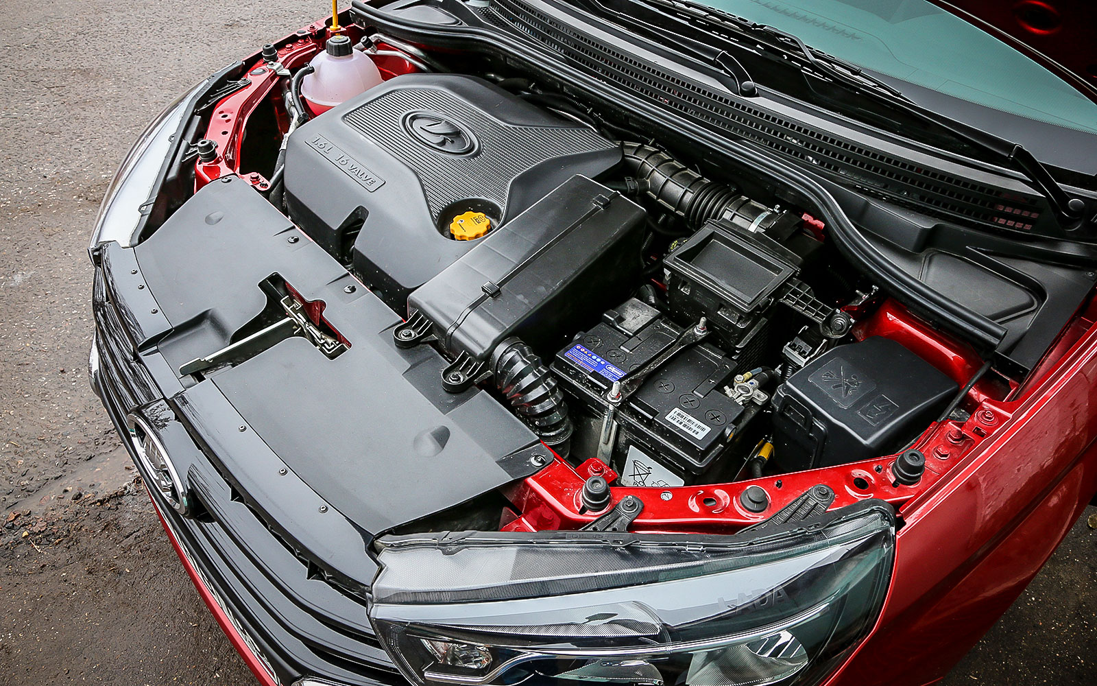

О кузовном ремонте под капотом поведает состояние крепежа. Например, далеко не все мастера подкрашивают болты крепления передних крыльев после их снятия и установки. Они окрашены в цвет кузова и обдираются при откручивании и закручивании.
Если следы ДТП удалось хорошо скрыть внешне, то некоторые из них проявят себя во время осмотра подкапотного пространства. Сравните вид сварных точек и швов на силовых элементах кузова с правой и левой стороны: на лонжеронах, опорах передних стоек подвески («стаканах») и деталях за ними. В любом случае внешний вид ремонтных соединений будет существенно отличаться от заводских. Также серьезный удар выдадут некоторые свежеокрашенные или даже некрашеные (!) элементы, на которых решили сэкономить, например, панель радиатора (так называемый «телевизор») и усилитель бампера или обновленные радиаторы, которые по внешнему виду будут явно свежее самой машины.
