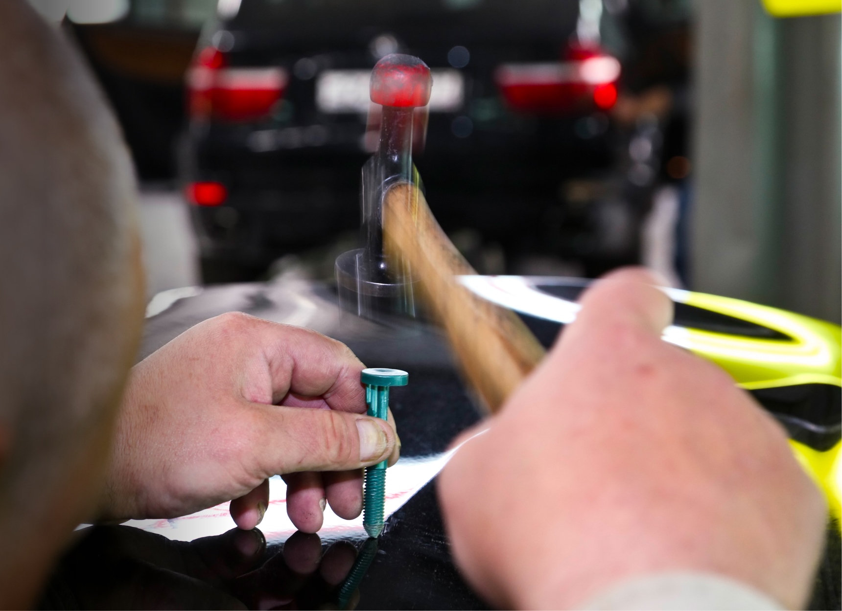

Клюшник применяет клеевой пистолет, пластиковую наклейку с большой площадью и обратный молоток. И немного рихтует вмятину бойком.
