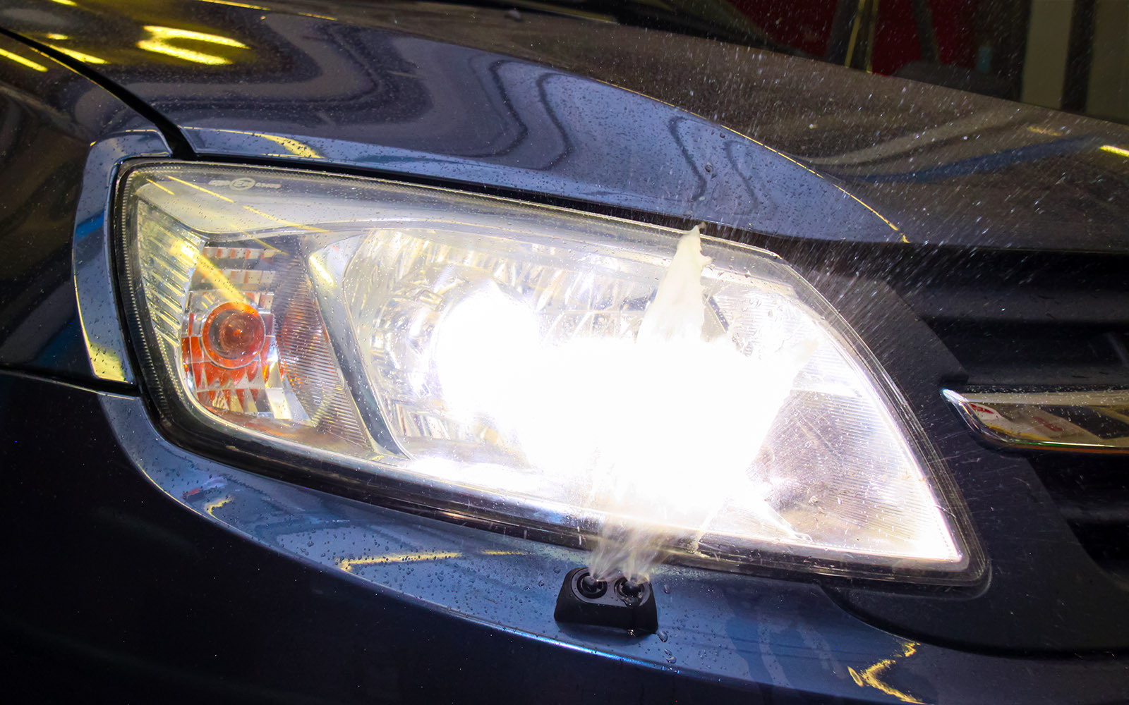

Чтобы обеспечить правильное светорас­пределение, решили помимо биксеноновых ламп и блоков розжига «балласта» имплантировать в штатные фары линзы. По закону требуются омыватели высокого давления. Раньше, в соответствии с ГОСТ Р 51709-2001, было обязательным наличие автоматического корректора фар, чтобы не слепить «встречку», – теперь его устанавливают по желанию. Мы хотим всё сделать по-людски и поэтому автокорректор в Гранте признаём необходимым.

Даже при наличии очень богатого набора инструментов, такого как в техцентре журнала «За рулем», вскрыть штатные фары Гранты – задача для рукастых умельцев, поскольку фары в принципе неразъемные.
После разделки фар нет ничего проще, чем поставить ксеноновые модули (линзы). Главное, чтобы они соответствовали гнездам штатных ламп.
В бачке омывателя уже есть гнездо под второй насос, нужно лишь аккуратно просверлить отверстие.
Вмешались в конструкцию
Плевое дело – купить комплектующие для установки ксенона. Были бы деньги. Но приобретение каждого элемента давалось с боем. Например, найти автоматические корректоры в розничной продаже практически невозможно. Только под заказ – из Китая или из Свердловской области. Заказываешь по интернету и ждешь посылку. В результате с трудом нашли прибор марки Hella, однако он оказался без ультразвукового датчика. Две недели продавцы искали недостающий элемент – тщетно. Спасибо российскому представительству Хеллы: нашли автокорректор у них на складе.
Отверстия пришлось сверлить и в переднем бампере – под сдвоенные форсунки. Эту работу также выполняли коническим сверлом.
Кнопку омывателя фар поставили так, чтобы она была под рукой – близко к выключателю света, но подальше от кнопки замка багажника.
На рассеиватели нагретым металлическим маркером нанесли маркировку, означающую, что в фарах установлены двухрежимные ксеноновые лампы, сертифицированные в России.
Из-за отсутствия сертификатов дважды сдавали продавцам купленные комплекты линз: оба раза нам обещали подвезти сертификаты, но до дела так и не дошло. Посему совет: сначала берете в руки сертификат, а уж потом оплачиваете покупку. В результате приобрели линзы, лампы и блоки розжига одной марки, обратившись к дистрибьютору с настойчивой просьбой обеспечить нас нормальным пакетом документов.
Блок управления автоматического корректора разместили под передней панелью, рядом с блоком реле и предохранителей.
Ультразвуковой датчик автокорректора установили на металлическом усилителе заднего бампера. Интересно – как он переживет зиму?
Чтобы настроить автоматический корректор, пришлось использовать водоналивные манекены. Не будь у нас таких, пришлось бы звать на помощь коллег.
А сколько времени, сил и нервов ушло на имплантацию ксенона в Гранту! На фотографиях всё выглядит легко и просто, но работа растянулась на несколько дней. Одни только водоналивные манекены мы пересаживали с места на место не один десяток раз, чтобы правильно настроить работу автокорректора.
