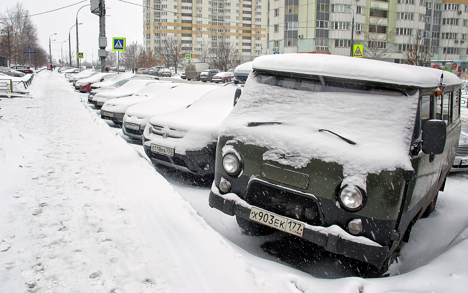

На улице – настоящий русский мороз: минус 30°C и ниже. Повезло тем, у кого примерзли двери и они не могут попасть в салон: такие спокойно поедут на городском транспорте. А вот как быть тем бедолагам, которые попали-таки за руль, но при этом их машина, послушная еще вчера, напрочь отказывается заводиться в промерзшем состоянии?
Что ж, анализируем ситуацию. Итак, любимый вопрос: что делать?
