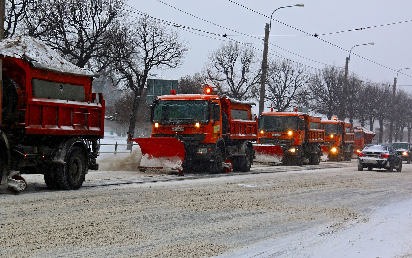

Малые площади чистят небольшими тракторами: это быстрее и эффективнее, чем махать лопатами.
«Сухая» уборка потребовала больше сил, и в серьезные снегопады быстро убирать и вывозить весь снег городские службы не успевают; образуется накат, поэтому водители сильно снижают скорость. Многим автомобилистам пришлось покупать лопаты и привыкать раньше выходить из дома, чтобы расчистить себе выезд. На тротуарах под водосточными трубами повсеместно намерзают торосы. Не только ездить, но и ходить приходится осторожнее. Из-за гололеда в Санкт-Петербурге прошлой зимой пострадали 980 человек (на 10% меньше, чем годом ранее), а в Москве, в которой чуть ли не втрое больше жителей, за медицинской помощью по той же причине обратились 1200 человек. То есть в Питере явно более скользко.
