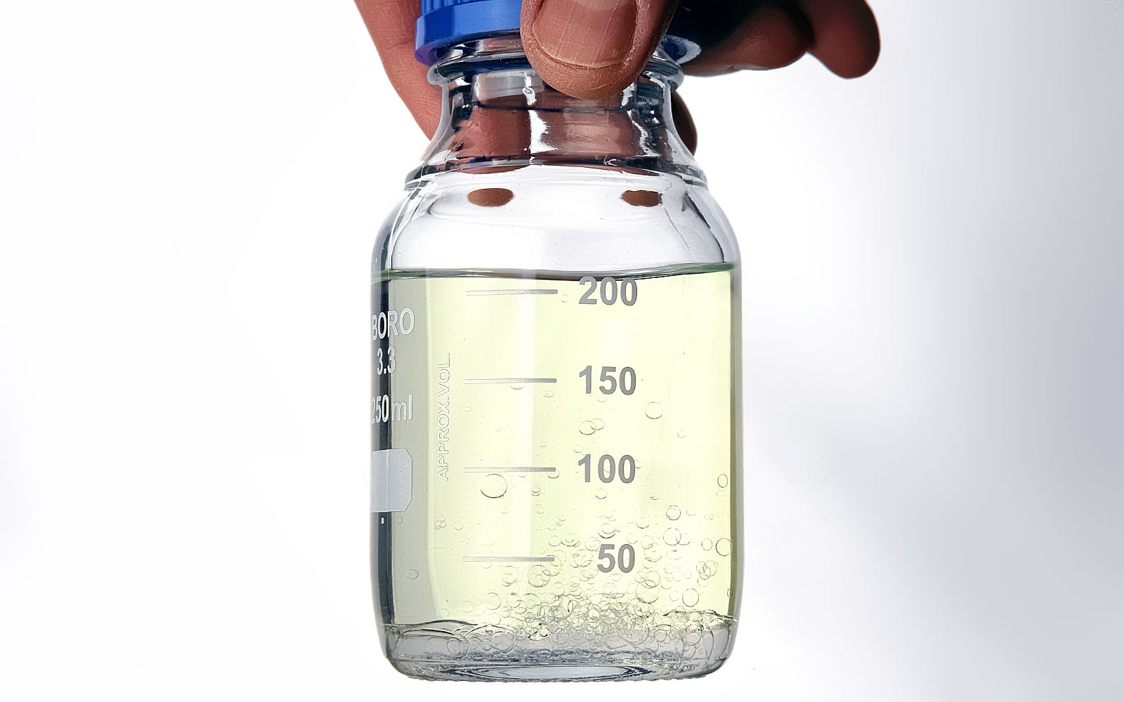

Методику испытаний мы выбрали следующую. В тарированные емкости залили по 200 мл бензина и по 2 мл воды – получили концентрацию в 1%. Это довольно много: пол-литра воды в пересчете на 50-литровый бензобак! Теперь пересчитываем предложенную производителями дозу препарата на наш бензобак в миниатюре. У препаратов, указывающих концентрацию с большим разбросом (скажем, 40–80 литров), берем дозу по максимуму – чтобы производитель не говорил, будто его специально «потопили». В итоге величина доз составила, по нашим прикидкам, от 1 до 2,8 мл. Теперь взбалтываем емкость и смотрим, сохранилась ли граница между жидкостями?
Поначалу мы скромничали, тщательно пересчитывая заявленный объем обрабатываемого топлива по отношению к емкости химической посуды для испытаний. И только потом до нас дошло, что так дело не пойдет.
И тут мы поняли, что эксперимент провалился в самом начале! Ни одно из проверяемых средств не превратило бензоводяную смесь в однородную жидкость. Двойное повышение концентрации также не изменило ситуацию: во всех случаях на донышках наших емкостей плавало нечто пузыреподобное, не желающее полностью «растворяться в толпе». Это противоречило заверениям многочисленных публикаций в Сети – но что же мы сделали не так?
При малой концентрации снадобья вода превращается вот в такой пузырь на донышке. Он сгорит в цилиндрах, но для превращения в невидимку концентрация средства должна быть гораздо выше. Короче говоря, выливайте весь флакон в бак – и всё.
