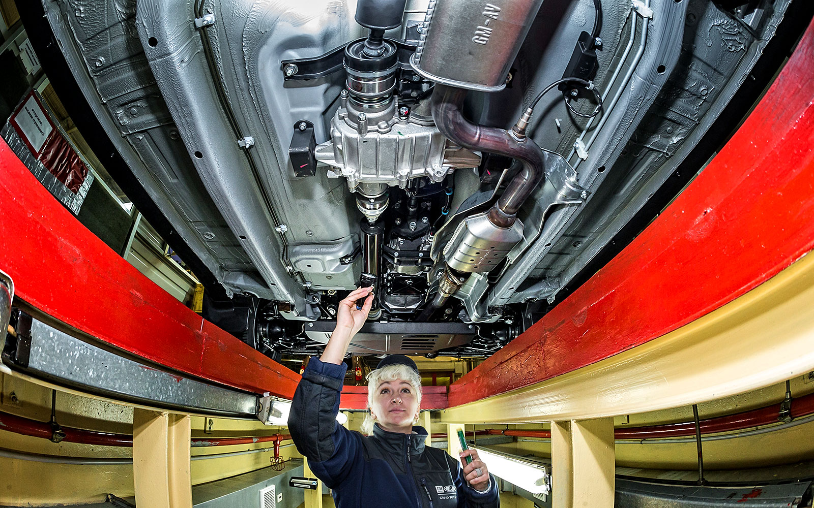

На сайте zr.ru вы сравниваете Шниву с Дастером. Но Chevro­let Niva – вседорожник, а Duster – кроссовер или, если угодно, полноприводный универсал. Сравнение – некорректно.
Мы сравнивали не столько Ниву с Дастером, сколько постоянный полный привод и подключаемы м. Преимущества и недостатки каждого мы показали на примере наиболее известных автомобилей. Вот основные выводы. При движении у обоих автомобилей вращаются все валы, поэтому экономии топлива от применения в трансмиссии Дастера электромагнитной муфты ожидать трудно. Постоянный полный привод всегда очень мягко, «дифференцированно» передает крутящий или тормозной момент от двигателя на все колеса. Многодисковая муфта подключает заднюю ось только после пробуксовки передних колес, а при торможении зачастую отключается. Блокировка электромагнитной муфты ограничена силами трения, а в раздатке Нивы блокировка жесткая. Получается, что единственный недостаток схемы с постоянным полным приводом – это большие габариты и масса раздаточной коробки.
