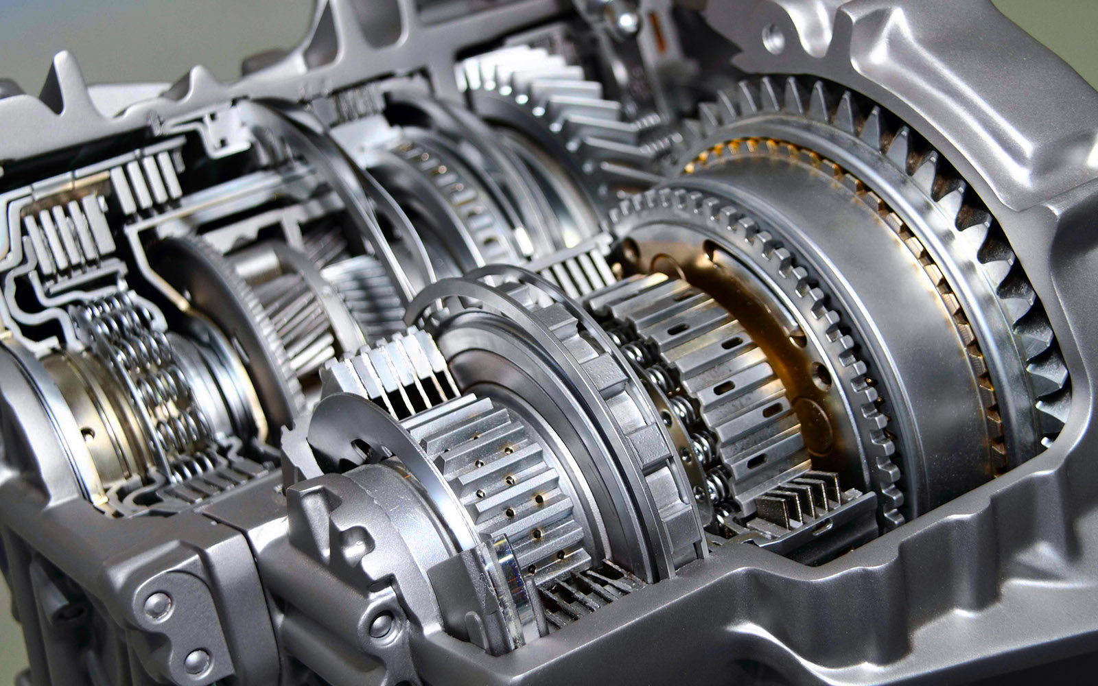

Автоматические коробки: врожденные болезни
Среди автоматических коробок передач всех типов классические гидромеханические по сей день являются наиболее комфортными и удобными в эксплуатации, обладают достойным ресурсом и надежностью. Но когда дело доходит до неизбежных поломок, ремонт зачастую сопоставѝм по стоимости с капитальным восстановлением двигателя. Как узнать заранее, не даст ли осечку автомат? Изучаем слабые места автоматических коробок.
Одни автоматы умирают от постепенного износа на почтенном пробеге, а другие могут выкинуть фортель сразу после окончания гарантии – чаще у второго или даже третьего хозяина. Именно покупателям машин с пробегом в первую очередь и адресована наша подборка автоматических коробок различных производителей с характерными слабыми местами. В ее составлении нам помогла компания «Тахо Трансмишнс», которая около двадцати лет занимается профессиональным ремонтом автоматов. Кроме того, учтен опыт неофициальных и клубных сервисов по обслуживанию автомобилей с этими коробками.
В подборке представлены хорошо изученные и распространенные автоматы, дебютировавшие 10–15 лет назад. Этот период ознаменован массовым появлением коробок с более чем четырьмя ступенями. Усложнение конструкции неизбежно снизило надежность и ресурс. Такие коробки ставили в основном на машины предпоследних поколений, многие из которых стали бестселлерами на вторичном рынке. Эти автомобили накатали внушительные пробеги, что позволило выявить характерные слабости некоторых трансмиссий.
Как ни странно, болячками отметились и некоторые, казалось бы, простые и неубиваемые 4-ступенчатые автоматы. Проблемы возникают не только из-за низкого ресурса отдельных элементов коробок, но и в результате перегрева при продол­жительной езде на высоких скоростях, буксовании и даже при невинном толкании в пробках в жаркую погоду. Зачастую такие режимы не приводят к перегреву масла с соответствующей индикацией на панели приборов, но подобных нагрузок бывает достаточно для тепловой деформации, ­к примеру, блока клапанов.
