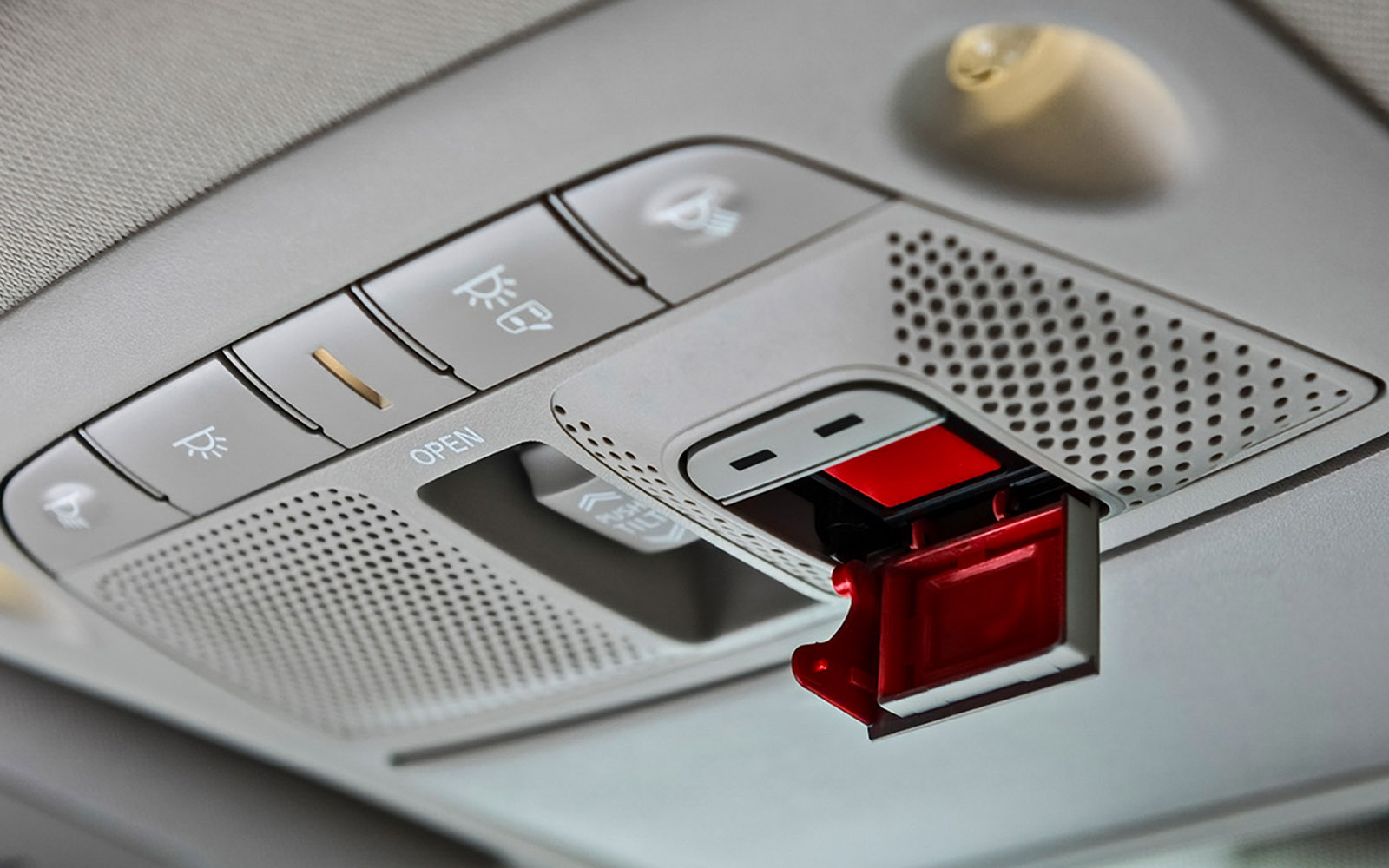

Прочитал материал про систему ЭРА-ГЛОНАСС (ЗР, 2017, № 1). По вашему предположению, цены на популярные автомобили вырастут всего на 10–12 тысяч рублей. А не дешевле установить сигнализацию с GPS-модулем? (Его, в принципе, можно установить и без сигнализации.) Если ЭРА-ГЛОНАСС – это, по сути, такой же GPS-модуль, то зачем переплачивать?
Вы абсолютно правы: есть аналогичные по функционалу системы, которые обойдутся автомобилистам дешевле. Но использование системы ЭРА-ГЛОНАСС подразумевает применение единого стандарта для оборудования и передачи данных. При возникновении экстренной ситуации оператор не должен тратить время на выяснение того, какой прибор установлен в автомобиле и кто имеет к нему доступ. Другое дело, что процедуру сертификации можно было бы значительно упростить и удешевить – для автоконцернов и, как следствие, для покупателей машин.
