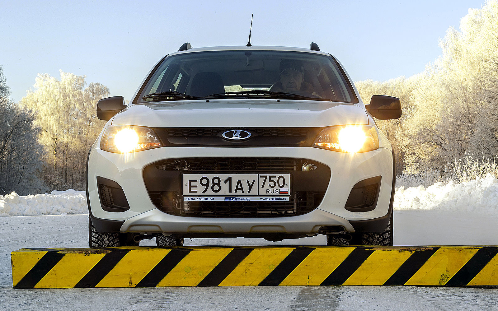

Еще пример – Lada Kalina универсал. Здесь интересные трактовки просветов в рамках одного модельного ряда.
Модификация Kalina Cross. Опять больше или равно 182 мм под картером при полной загрузке. Замеряем под брызговиком и получаем 183 мм при снаряженной и 164 мм при полной массе.
У универсала модификации Cross силовой агрегат прикрыт брызговиком. В профиль есть ощущение, что проходим, если пустить такой высоты препятствие между колес. И правда, с нагрузкой один человек – пройдем. Хорошо видно, что нижняя точка — подштамповка на брызговике двигателя.
