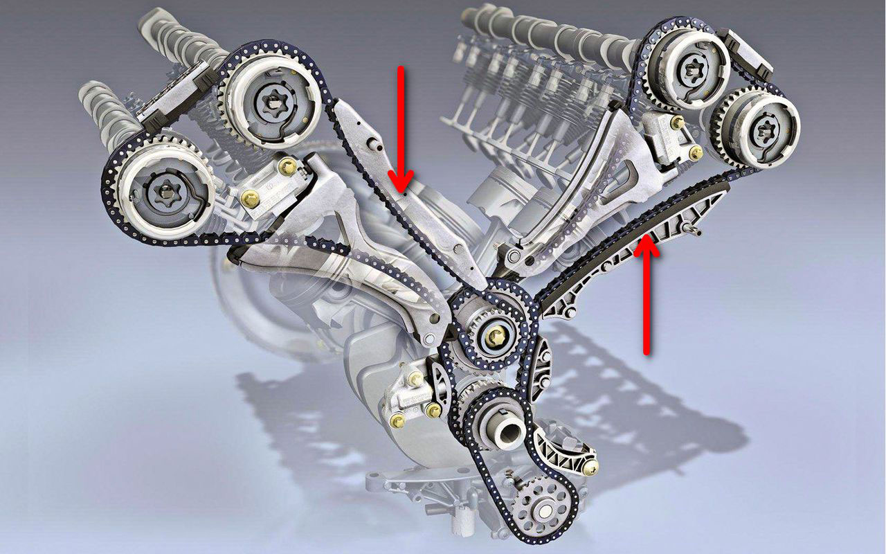

Успокоитель цепи
У V-образного двигателя две головки блока цилиндров, к каждой из которых приходится пускать отдельную ветвь цепи. Стало быть, нужны два успокоителя.
Конечно, цепь на самом деле особо не волнуется, а потому и успокаивать ее нужды нет. Цепь привода распределительного вала (или валов) просто может совершать колебания с разными частотами и порой довольно большими амплитудами. Бороться с этим явлением и призван так называемый успокоитель цепи. Он представляет собой пластмассовый башмак, который гарантированно прижат к цепи с одной стороны, а потому не допускает ее свободных колебаний.
