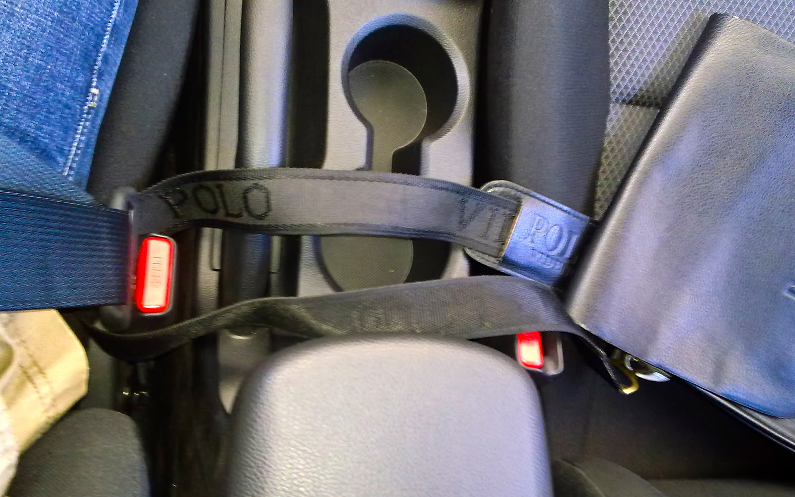

БЕРЕЖЕНОГО БОГ БЕРЕЖЕТ
Д. Коровин, Краснодар
Водители обычно кладут сумку на переднее пассажирское сиденье, а это привлекает внимание нечистых на руку людей. Чтобы сберечь имущество, предлагаю перед поездкой пристегнуть сумку водительским ремнем безопасности, пропустив его через наплечный ремешок, – несложная манипуляция добавит борсеточникам хлопот. Одно замечание: сделайте это до начала движения, чтобы потом не отвлекаться от дороги.
