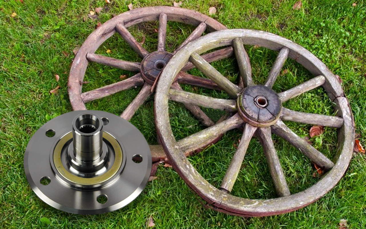

Ступица
В любом словаре русского языка ступицей названа центральная часть колесá с отверстием под ось или вал. Так оно и есть, если речь идет о телеге. Но на современном автомобиле это деталь подвески, а не колесá. Например, на переднеприводных машинах ступица – это элемент, передающий момент от ШРУСа ведущему колесу. Ведомые колеса также крепятся к ступицам, но момент при этом не передают.
