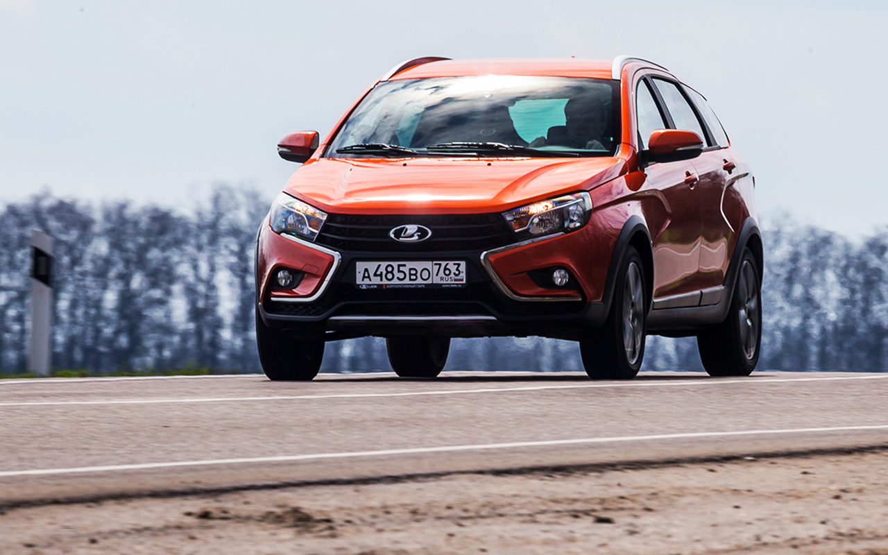

Lada Vesta SW Cross из парка ЗР.
Lada Vesta SW Cross уверенно служит в автопарке редакции, попутно участвуя в некоторых специальных работах, про одну из которых вы сможете прочитать в ближайшем номере ЗР. Пробег Лады пошел на второй десяток тысяч километров. И на этом пробеге нам уже есть о чем рассказать и на что посетовать.
