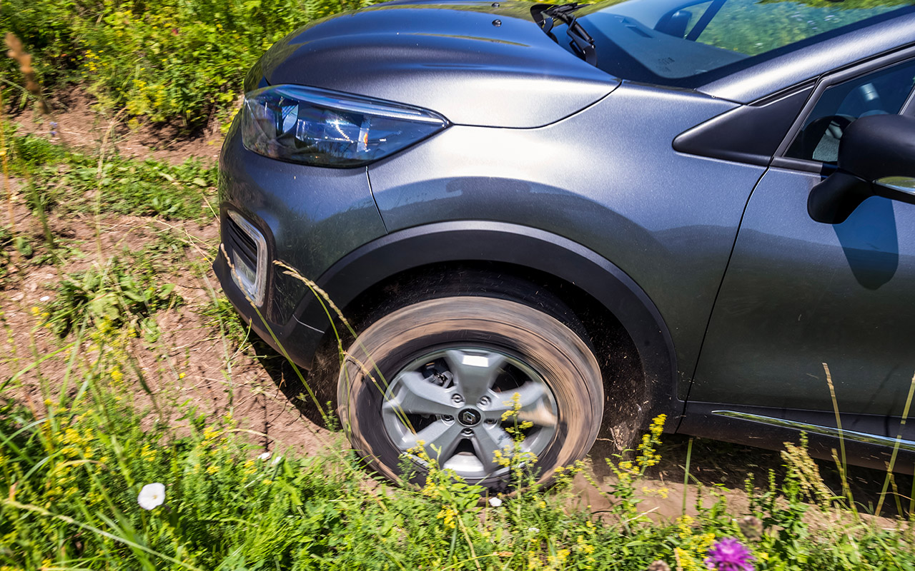

Первое упражнение – крутой подъем с сухим и плотным грунтом. «Бескнопочный» Kaptur взобраться на него не смог. Всякий раз примерно на полпути вмешивалась электроника, начинала мигать сигнальная лампа системы стабилизации, и тяга пропадала.
Старый Kaptur «благодаря» электронике так и не взял этот подъем. А новый забрался наверх. Хорошо, что отключа­емая ESP никак не повлияла на цену.
Сажусь в новый Kaptur и нажимаю заветную кнопку. На панели появляется надпись: «Антибуксовочная система выкл.», – а спустя несколько секунд еще одна: «Отключена система стабилизации». На подъеме машина буксует и не без труда, конечно, взбирается наверх. Во второй попытке даю в самом начале чуть больше газа – получается увереннее. Главное – не переборщить со скоростью. На 50 км/ч (при активной пробуксовке и на меньшей реальной скорости) электроника просыпается и появляется надпись: «Антибуксовочная система вкл.».

Второе испытание – в карьере. Глина вперемешку с песком. Где-то дорога сырая, где-то стоят лужи. Шины моментально забиваются пескоглиной и превращаются в «слики».
Сначала идет старый Kaptur. Если застрянет, будет чем вытаскивать. Но доставать трос не пришлось. Лампа работающей ESP моргает постоянно, приходится часто работать рулем в надежде найти зацеп. Kaptur ползет медленно, рыскает, но всё же выкарабкивается из песчано-глинистой каши.
Глина вперемешку с песком моментально замылила протектор.
Kaptur с отключенной ESP выглядит убедительнее: с ощутимыми пробуксовками он забрался наверх.
Модернизированный Kaptur прошел этот участок быстрее и увереннее. Его не так болтало в колее, он требовал меньше под­руливаний и в целом вел себя стабильнее.
