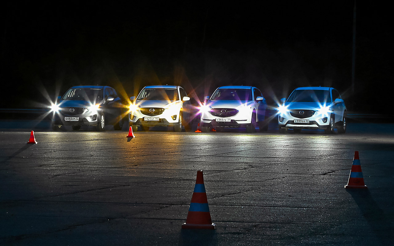

Мы долго выбирали группу тестовых машин для сравнительных испытаний на Дмитровском автополигоне. Остановились на популярном кроссовере Mazda CX‑5 – не только потому, что он входит в топ‑25 рынка, но и основываясь на информации от установщиков альтернативного света: они уверяют, что владельцы автомобилей японских и корейских марок чаще обращаются за подобными доработками, чем покупатели немецких машин. Но, конечно, установить линзы можно почти в любую модель.
Основу тестовой группы составили три СХ‑5 первого поколения. В центре внимания – автомобиль с интегрированными в штатные фары Bi-LED-линзами Luma. Вместе с ним выступают такие же машины с нетронутым заводским светом: одна с простыми галогенками, вторая с биксеноном. Компания подобралась просто идеальная: вся троица – 2012–2013 годов выпуска, с пробегом 66 000–67 000 км. Это значит, что рассеиватели фар этих машин потрепаны жизнью примерно в равной степени.
Мазды с галогеном и ксеноном мы никак не дорабатывали. Они выступают с родными лампами, которые работали без замены с момента покупки автомобилей у дилера, и с родными линзами, уже не самыми прозрачными. В этом суть нашего теста – сопоставить подсевший с годами штатный свет с альтернативным, который может установить каждый.
На роль идеального референсного автомобиля пригласили свежий CX‑5 второго поколения со штатными LED-фарами. Все машины заранее проверили на предмет правильной регулировки фар.
Без светоотражающего жилета проводить тест затруднительно. Замерщик передает зафиксированные значения по рации, но визуальный контроль его перемещений для правильного заполнения таблицы необходим.
Свет против тьмы
Работа на Дмитровском автополигоне начинается привычно. Пока фотограф в сгущающихся сумерках ищет удачные ракурсы, команда расставляет на асфальте сетку из конусов. Расстояние между ними – 10 метров. У каждой вешки мы будем измерять люксметром освещенность, которую дают фары каждой машины, и по результатам замеров нарисуем световые пучки каждой фары. Границу света и тьмы проводим по значению освещенности в один люкс – всё, что ниже этого значения, с водительского места воспринимается как темнота.
Мазды с галогеном и ксеноном в режиме ближнего света выступили предсказуемо: дальность не самая впечатляющая. Свет «иссяк» на отметке около 70 метров. Обратите внимание на разницу в форме пучка: у газоразрядной оптики он сильнее смещен в сторону правой обочины.

Как только на исходную позицию вышли кроссоверы со светодиодными лампами, у «обходчика» конусов прибавилось работы. Машина со штатным светом добила до 150‑метровой отметки. А установленные нами в четвертую машину светодиодные линзы перекрыли это достижение на 40 метров! Не спешите обвинять их в беспощадном отношении к глазам встречных водителей: самые дальние освещенные, по показаниям люксметра, конусы расположены на двух правых по ходу движения линиях – фактически на правой стороне дороги и на обочине.
Непосредственно перед машиной и левее, где есть вероятность ослепить встречных, заводская LED-фара светит даже сильнее тюнинговой. Например, на левой средней линии на расстоянии 60 метров от машины в первом случае мы намерили два люкса, а во втором – один. Интересно, что для человеческого глаза картина складывается иначе. Это видно на фотографиях: неродные LED-фары светят ярче и равномернее штатных. В плюсы штатных запишем более широкий пучок на небольшом расстоянии от бампера, что помогает при маневрах на неосвещенных дорогах на небольших скоростях.
