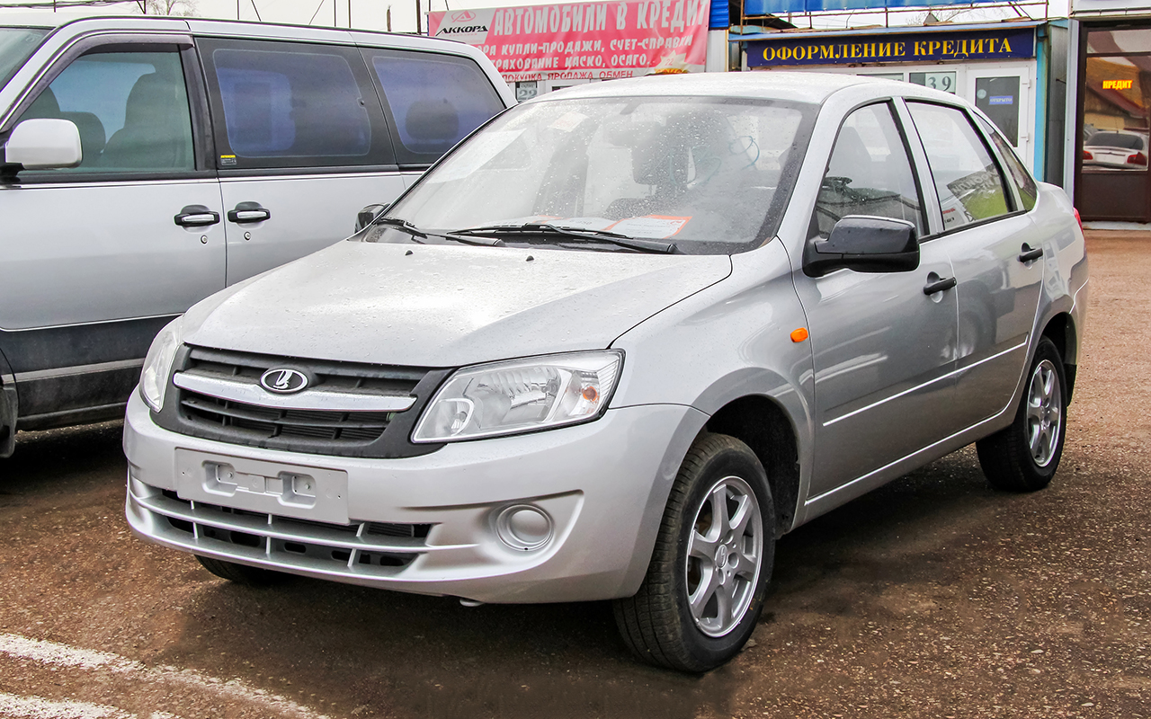

Появившаяся в продаже на днях рестайлинговая Гранта (на фото) не только выглядит хорошо, но и являет собой лишний аргумент при торге за устаревшую модель.
