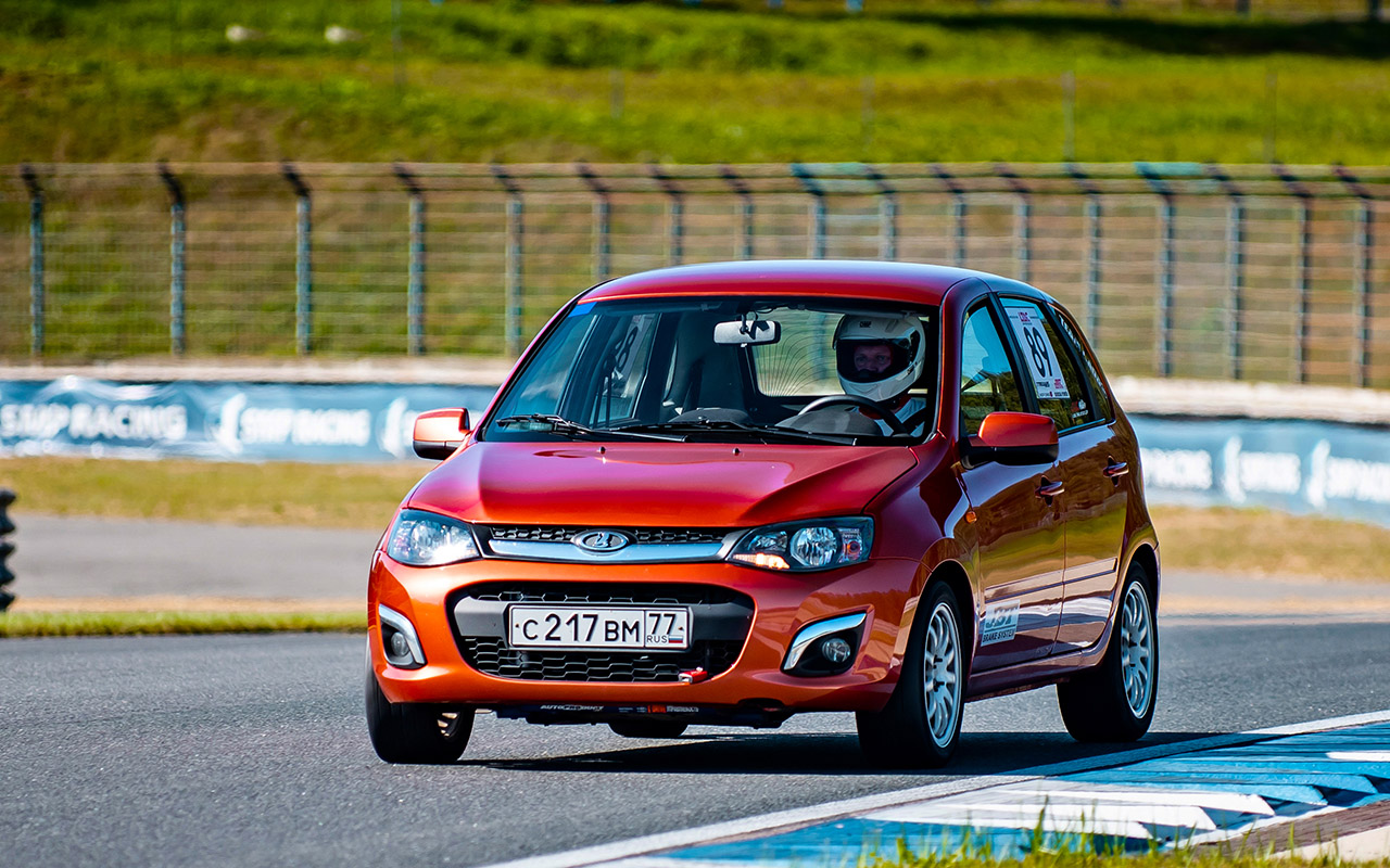

Реабилитация после тяжелых травм нужна не только людям. Дорогостоящий кузовной ремонт Калины после переворота на зимнем треке в начале марта 2018 года был закончен только к середине лета.
Выйдя из сервисного стационара, машина стала неспешно возвращаться к нормальной повседневной жизни. Дороги общего пользования не выявили скрытых последствий сурового вылета, поэтому для полноценной проверки Калина отправилась на трек. Именно он раскрывает истинное состояние техники.
Предварительно планово обновил масло в двигателе, заменил свечи, которые заметно подустали из-за частых коротких передвижений автомобиля в период восстановления, и передние тормозные колодки, а вот диски трогать не стал – запас их толщины не вызывал опасений.

Как и ожидалось, трековый режим вскрыл массу недочетов. Больше всего удивили передние тормоза. После первого же быстрого круга они откровенно поплыли. Сначала показалось, что дело в браке новых колодок. Однако через пару недель ситуация повторилась на другой трассе уже с фрикционными накладками с более спортивным составом. Оказалось, что неожиданно сдались тормозные диски. А ведь в прошлом летнем сезоне заводских тормозов хватало за глаза даже на очень требовательных треках. При этом толщина дисков была всего на 0,2 мм больше. Подобный «отказ» тормозов можно было запросто словить при активной езде по горным серпантинам или затяжном торможении на скоростной трассе.
После первого неожиданного перегрева передних тормозов на треке я провел полную проверку всех механизмов. Оказалось, что 18,5 мм остаточной толщины тормозных дисков недостаточно при высоких нагрузках, хотя ранее вполне хватало 18,7 мм. Неожиданно! Для справки: толщина новых дисков – 20 мм, максимально допустимая выработка – 2 мм.
Заметно увеличились крены в поворотах – приуныли амортизаторы. Для второго визита на трек решил поставить «околоспортивный» комплект и внимательно осмотреть родные стойки. Все четыре амортизатора сильно растеряли жесткость – штоки утапливаются с минимальным усилием. При этом потеков нет и их потрепанное состояние не успело проявиться в условиях обычной городской езды. Удивительно, что они прожили так долго. Осталось только решить – купить новые оригинальные или попробовать что-нибудь из заменителей.
