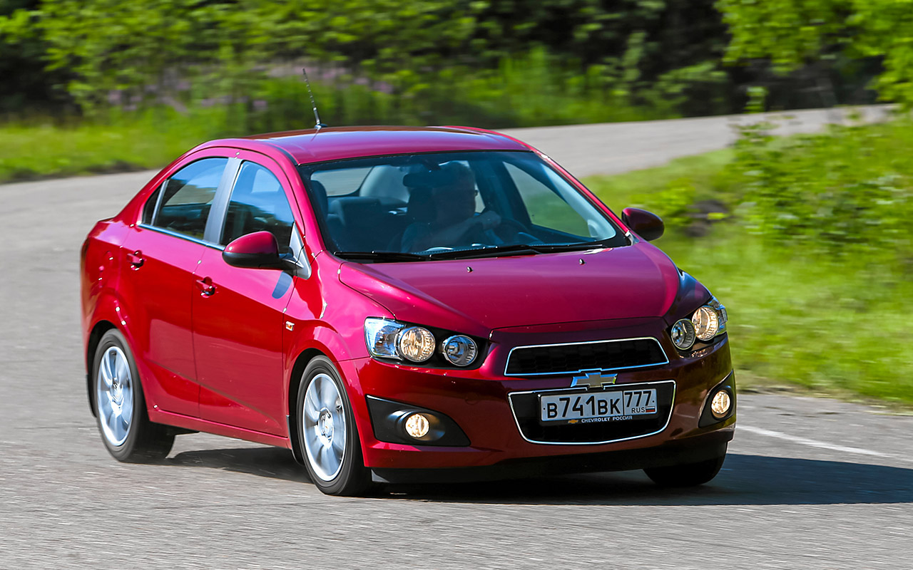

Приятная внешность и добротное оснащение в сочетании с низкой ценой — то, что надо покупателю автомобиля на вторичном рынке. Но есть нюансы: седан или хэтчбек? Автомат или механика? Вопросы снимает эксперт «За рулем».
Aveo второго поколения (Т300) сначала собирали в Калининграде из корейских узлов, затем наладили полный сборочный цикл на мощностях ГАЗа. Предлагали популярный седан и не самый востребованный пятидверный хэтчбек. Рестайлинговые машины до нас не дошли из-за ухода массовых моделей GM с российского рынка.
ДОСТОИНСТВА
  • Крепкий и живучий кузов с большим (у седана) багажником.
  • Сбалансированная подвеска вполне переваривает наши дороги и обеспечивает неплохую управляемость.
  • При схожих характеристиках и потребительских качествах Aveo на вторичке дешевле основных конкурентов.
  • Салон вместительный и хорошо организованный: бардачки, ниши, карманы, подставки.
  • Высокие показатели безопасности.

Самое массовое предложение на вторичке: седан 1.6 с автоматом.
ОПТИМАЛЬНЫЙ ВЫБОР: Aveo-седан 1.6 с механикой.
