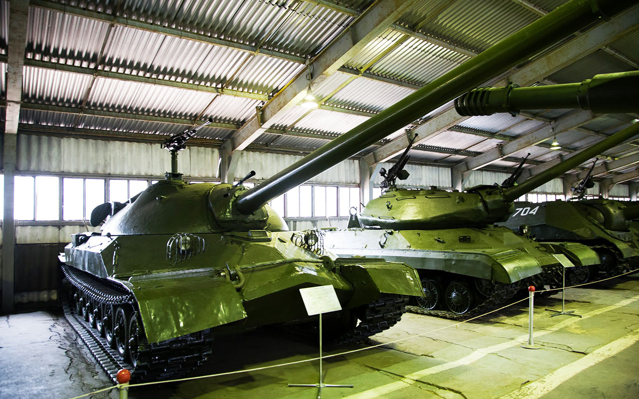

Ис-7 в экспозиции танкового музея в Кубинке.
Казалось, что для ИС-7 все идет хорошо. Было построено еще четыре прототипа. Планировались первые партии для армии в 15 и 50 машин. Проводились обстрелы корпуса, показавшие отличные результаты. Но тут грянул гром среди белого неба: в феврале 1949 года Совет Министров постановил свернуть разработку.
Масса тяжелого танка теперь не должна была превышать 50 тонн. В противостоянии ТТХ и логистики вновь побеждала последняя – проезд  65-тонного ИС-7 выдержал бы далеко не каждый мост. Кроме того, для его перевозки потребовалось бы построить специальные железнодорожные платформы и расширить многие туннели. Да и с технологической точки зрения танк не вписывался в возможности тогдашней отечественной промышленности. Не в последнюю очередь из-за его насыщенности высокими технологиями для массового производства ИС-7 потребовались бы серьезнейшие вложения в танкостроение. Одни только краны, чтобы перемещать по цехам 65-тонные махины, влетели бы в копеечку. А разрушенная войной страна отчаянно нуждалась в средствах для мирного развития…
Поэтому уникальный ИС-7 так и остался нереализованной мечтой, воплощенной лишь в нескольких прототипах. Вместо него в серию пошел 50-тонный ИС-8 – он же Т-10. Он и стал последним тяжелым танком Советского Союза: впоследствии концепция сменилась еще раз, и танки перестали делиться на легкие, средние и тяжелые. В мире наступала эра нового вида бронетехники – «основного боевого танка».
