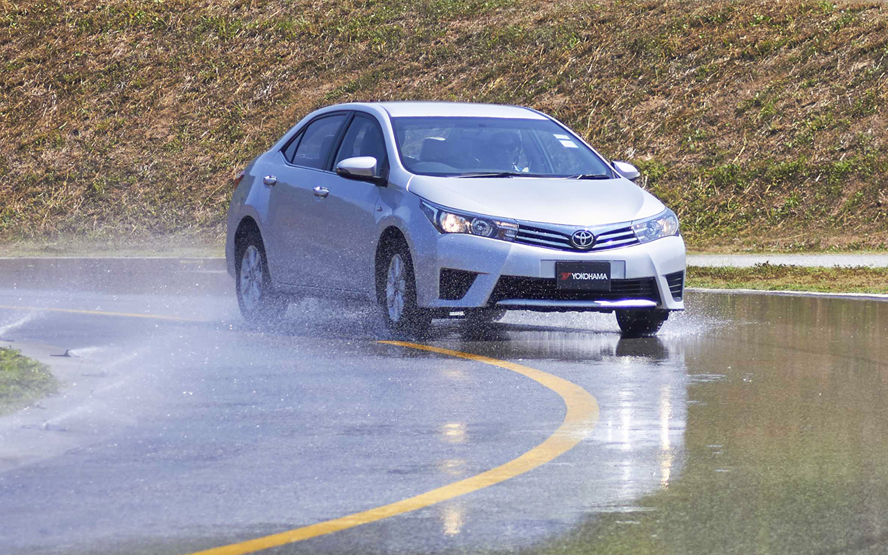

В инновационной серии шин BluEarth, ориентированной на бережное отношение к экологии, представлено три модели для повседневной езды.
Для легковых автомобилей групп B и С предлагается недорогая шина BluEarth-ES ES32 / ES32 А, девиз которой – «зацепись!». Она идет на смену популярной модели AE 01. Отличается от нее улучшенными сцепными свойствами на мокром покрытии, пониженным сопротивлением качению и увеличенным ресурсом. Принципиальные отличия протектора – увеличенные ширина и глубина. А еще – пилообразные продольные ребра, которыми шина должна цепляться за грунтовку, если таковая окажется на пути.
Размерная линейка включает в себя 25 размеров с посадочным диаметром от 14 до 17 дюймов и скоростными индексами H (210 км/ч), V (240 км/ч) и W (270 км/ч). Большинство размеров производят в России.
Шины с протектором шириной 225 мм и более имеют не три, а четыре продольные канавки, на что и намекает буковка «А» в конце названия. BluEarth-ES ES32A. Производится, в основном, в России, частично на Филиппинах.
