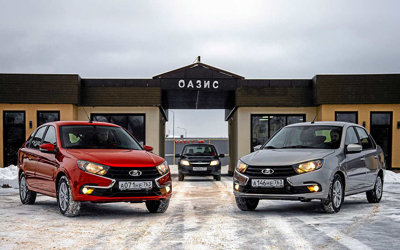

Гранту выпускают с 2011 года, редакционная машина сошла с конвейера в 2012‑м. Двигатель у нее самый простенький – восьмиклапанник с облегченной шатунно-поршневой группой. Из наворотов – только кондиционер и передние электростеклоподъемники. Отличный вариант для проверки масштабов прогресса за семь лет жизни. Против редакционной труженицы мы выставили две новенькие Гранты – седан с механической коробкой и лифтбек с автоматом.
Гранта Вестовна похорошела! Номерной знак переехал на крышку багажника, и корма выглядит более легкой. Сочетание 106‑сильного двигателя с механической коробкой – лучший вариант для дальнобоя.
