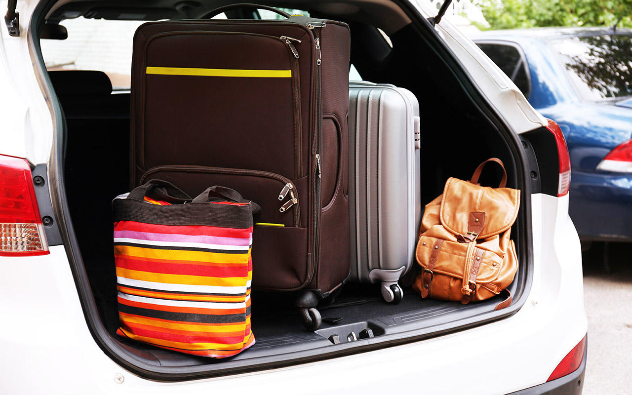

2. В первую очередь укладывают наиболее массивные и габаритные сумки, которые размещают в средней части багажника, впритык к спинке заднего сиденья.
Наиболее массивные вещи размещают по центру, подпирая их с боков более мелкими.
Так размещать чемоданы не стоит. Желательно их положить плоскостью.
3. Остальные сумки и пакеты размещают так, чтобы они по возможности стали враспор между крупногабаритным грузом и боковинами багажного отделения, препятствуя их перемещению по багажнику.
4. Очень желательно зафиксировать багаж специальной сеткой, чтобы он плотно лежал единой массой. Аксессуар в виде сетки предлагают все официальные дилеры. Надежная фиксация багажа просто необходима в случае, если ваш маршрут пролегает по плохим дорогам или предполагает выезд на проселок.
5. Придерживайтесь единого принципа укладки — самое тяжелое вниз по центру, и еще желательно перед задней осью автомобиля, то есть внутри колесной базы. Это снизит центр масс машины и улучшит развесовку по осям. Первое снизит риск опрокидывания, а второе уменьшит шансы на занос задней оси в повороте.
Удачное размещение груза. Чемодан лежит по центру и зафиксирован уголками на «репейниках».
В вертикальном положении чемодан неустойчив, в правом повороте он упадет и будет мотаться по багажнику.
