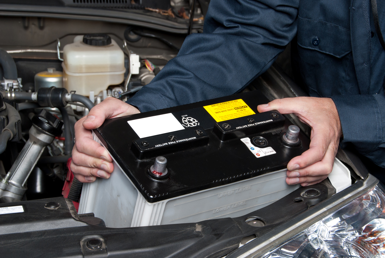

Примерно то же относится к надписям А/ч на батареях. Напоминаем: 1Кл = 1А×1с. Иными словами, сила тока, измеряемая в амперах, – это скорость кулонов, несущихся по проводам. Что означает надпись А/ч, не сможет объяснить никто. Может быть, некое ускорение зарядов? Но некоторые люди искренно полагают, что в таких единицах измеряют… емкость АКБ!
