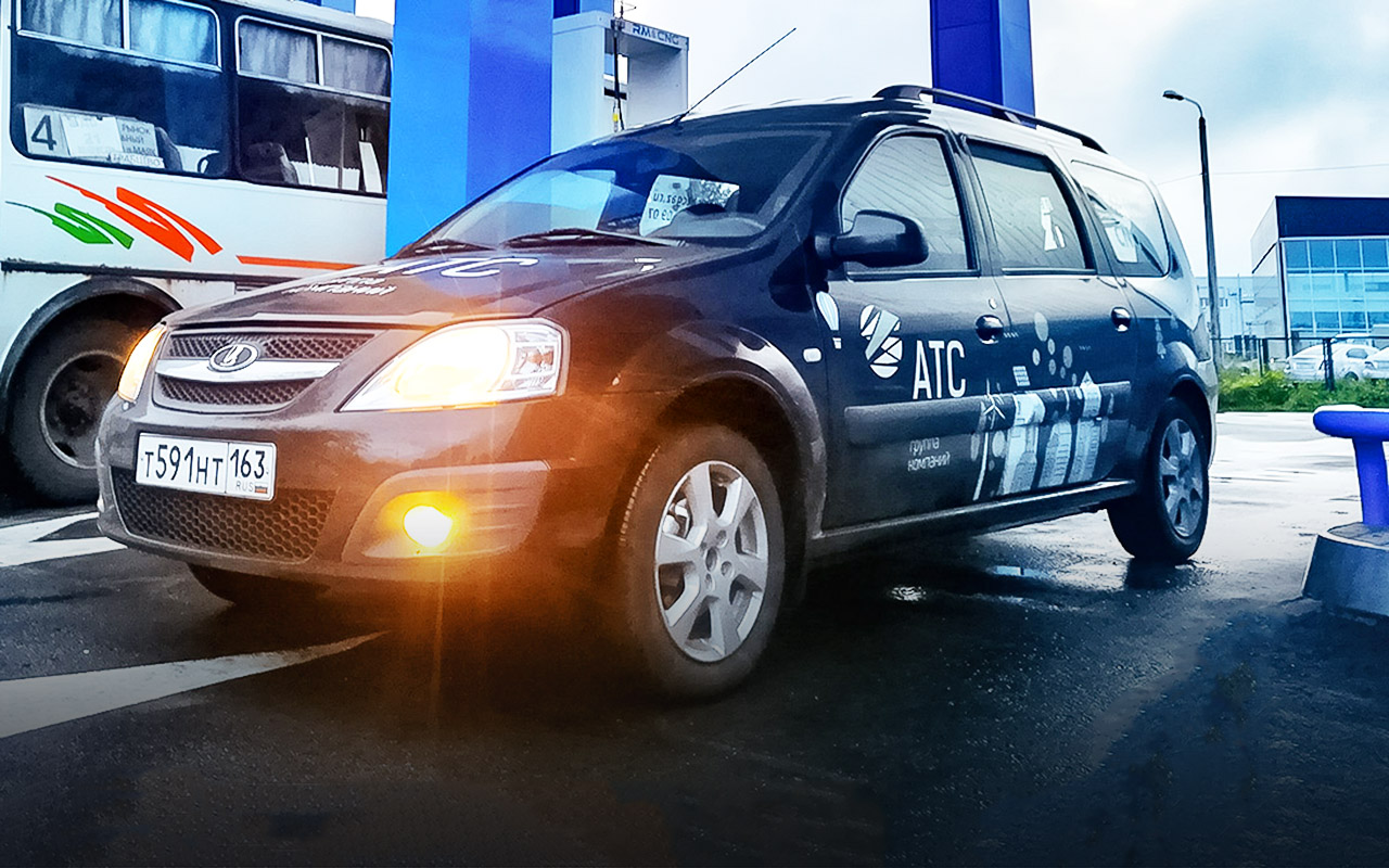

Ладу Ларгус CNG начали выпускать в апреле 2019 года, дополнив линейку российских легковых битопливных автомобилей.
Первой среди таких машин стала Lada Vesta, вставшая на конвейер два года назад. Она разошлась тиражом более трех тысяч экземпляров.
Битопливный универсал Lada Largus был не менее ожидаемой новинкой. Причина в изначальной утилитарности машины и наличии в кузовной линейке фургона. Не исключено, что именно в этом исполнении битопливные Лады будут наиболее востребованы среди российских автолюбителей и логистических компаний.
Largus CNG, как и все битопливные Лады, производит ГК «АТС» (г. Тольятти).
Largus CNG оснащен ГБО (газобаллонное оборудование), использующим метан в качестве топлива. Металлокомпозитный баллон вмещает от 17 до 22 куб. метров метана. Сохранен и традиционный бензиновый бак на 53 литра.
Со стороны багажного отсека баллон закрыт пластиковым кожухом.
Каков реальный запас хода и средний расход топлива у битопливного Ларгуса? Это мы и собираемся выяснить в реальных условиях по дороге из Тольятти до Смоленска и обратно. Общая протяженность маршрута составит 3000 км. Но прежде о нескольких важных особенностях машины.
