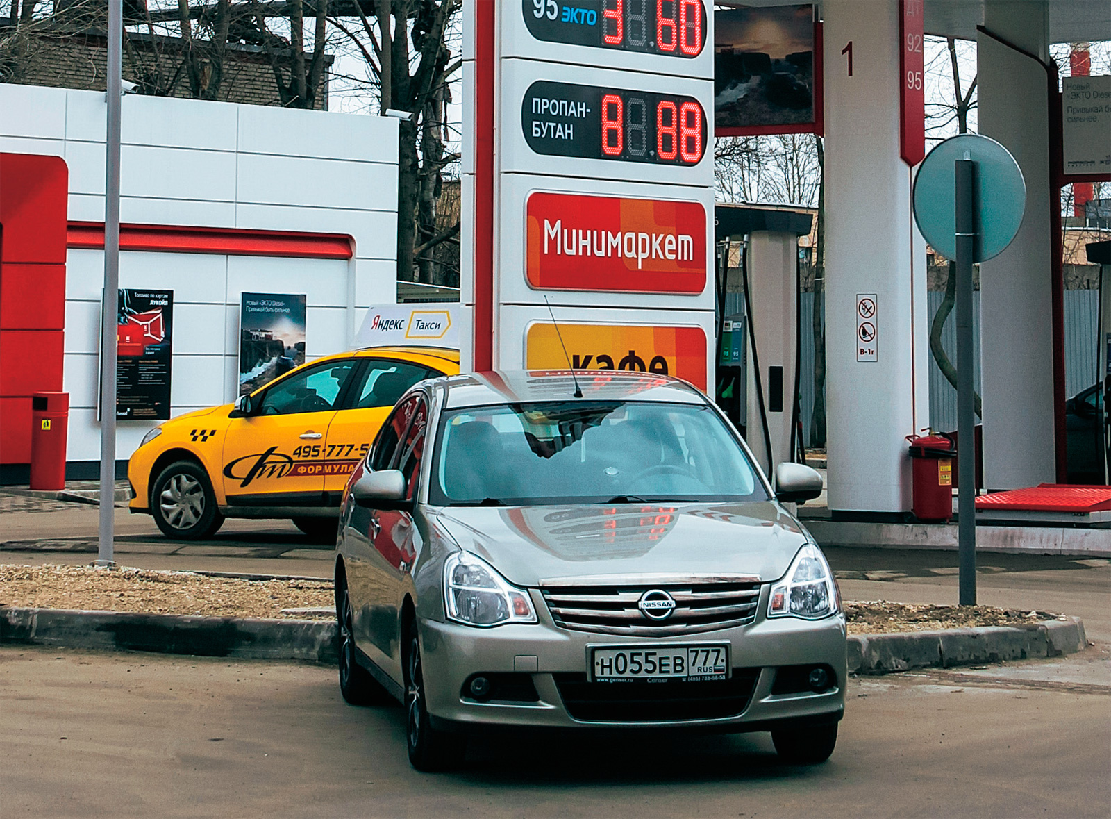

Идею перевести машину на газ подсказал не только астрономический по меркам класса расход бензина (около 12 л/100 км в городе), но и АГЗС, которую я каждый день проезжал по дороге на работу. Увы, незадолго до моего визита в установочный центр эту АГЗС закрыли на реконструкцию… На ее месте моментально выросла красивая фирменная заправка ЛУКОЙЛа с графой «пропан-бутан» на пилоне с ценами. Радость прошла быстро: комплекс работает уже больше полугода, но альтернативное топливо завозить на него, кажется, не собираются.
