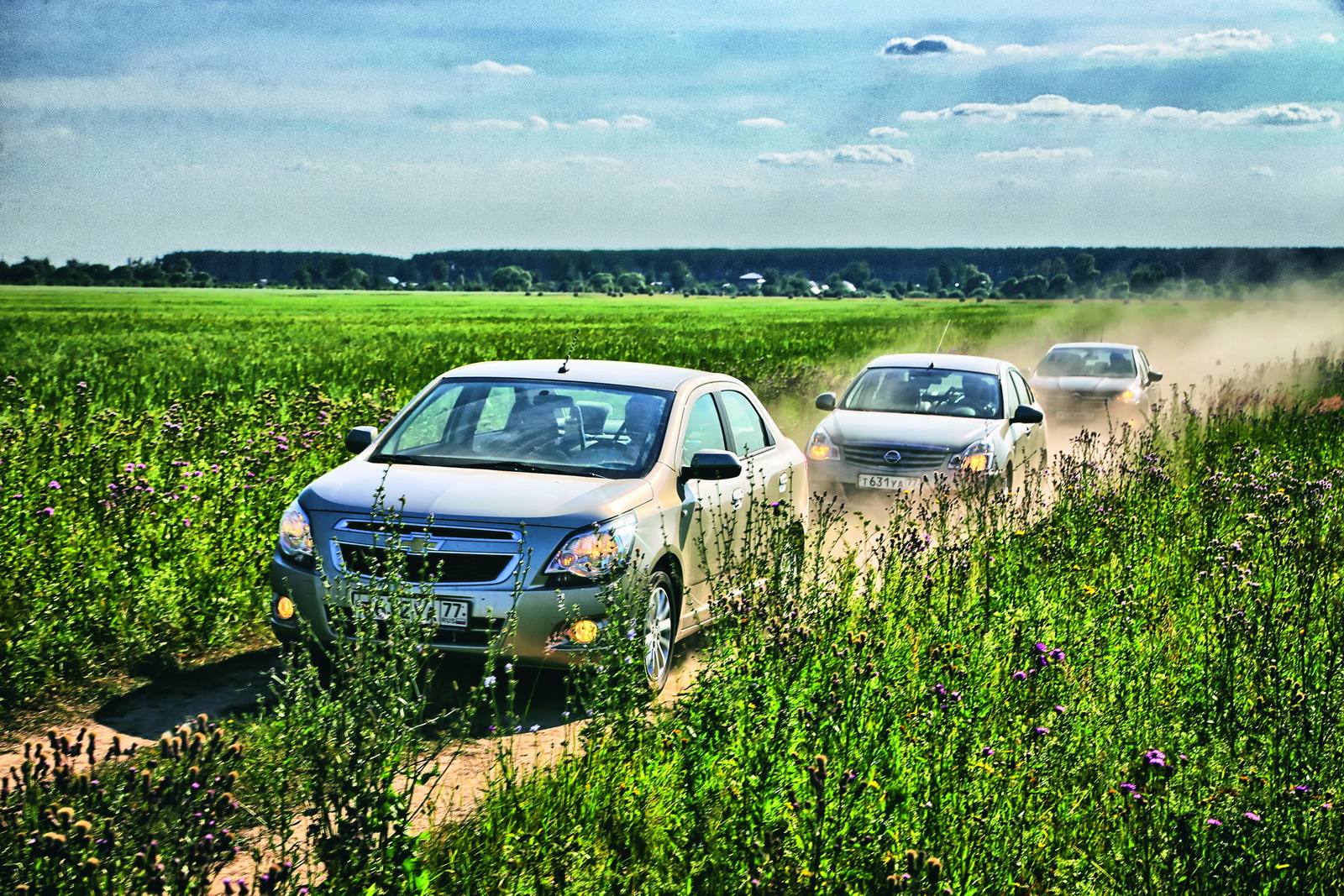

Три седана нашего парка, прошедшие в 2013‑м марафон «60 часов „За рулем“, проработали в редакции уже год. Автомобили совершили большой осенний пробег, побывали на зимних испытаниях, участвовали в других тестах. Теперь „Ниссан-Алмера“, „Шевроле-Кобальт“ и „Ситроен-С4 Седан“ свела вместе летняя жара.
В этой номинации мы не присуждали места, хотя постарались пропылить машины на совесть. Ездили и порознь, и колонной, переставляя в ней автомобили для чистоты (вернее, максимальной пыльности) эксперимента. А перед стартом вымыли и вычистили салоны, чтобы дотошнее ловить коварные пылинки. Но, к нашему удивлению, ловить-то оказалось практически нечего!
После сухих грунтовок на кузовах можно писать хоть стихи, заметно запылены пороги за дверями. Но в салонах и багажниках мы практически не нашли пыли, хотя тщательно облазили их, протирая самые уязвимые места белыми салфетками. Значит, уплотнители и салонные фильтры работают исправно! Вот почему в этой номинации нет ни проигравших, ни лидеров.
