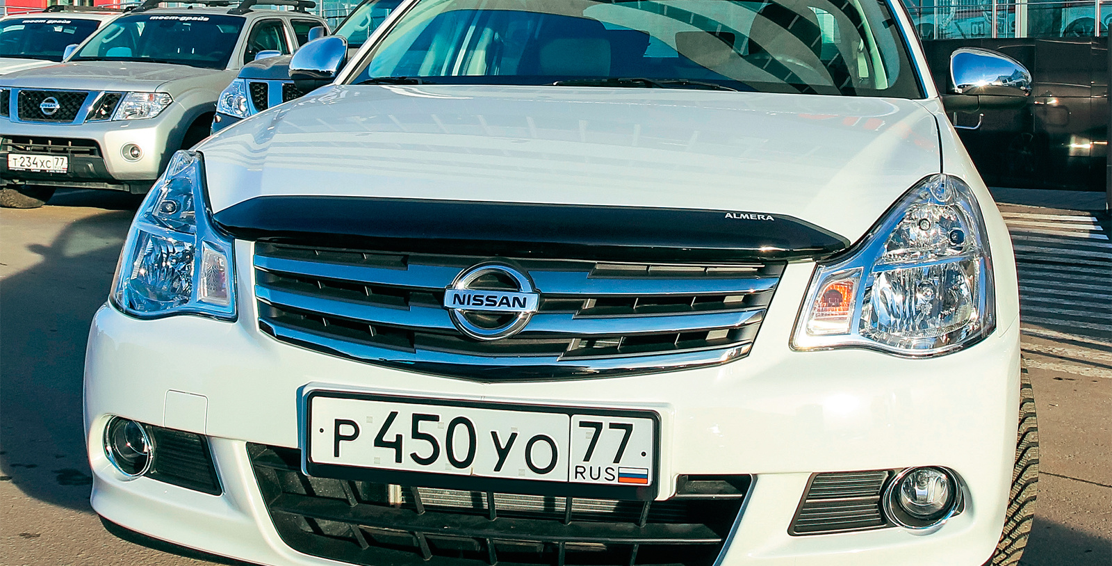

Принц-полукровка: обслуживаем Nissan Almera
Современные иномарки всё сложнее обслуживать своими силами. Кто бы мог подумать, что экземпляр, построенный на базе народного автомобиля, может не только унаследовать его проблемы, но еще и подарить новые?

Все лампы в фарах – с простой фиксацией поворотом: для снятия – против часовой, и наоборот. Разъемы нужно снять только с ламп ближнего и дальнего света. Есть сложности с фиксацией патронов габаритных ламп. Придется помучиться, так как снимать фары – не вариант. Для этого нужно демонтировать решетку радиатора, бампер, частично подкрылки и т. п.
