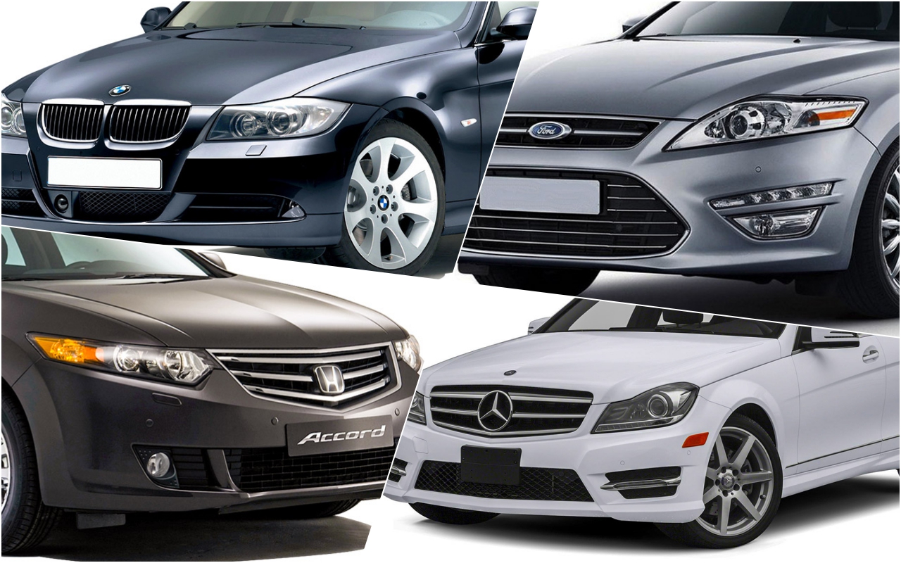

Серьезные седаны за 800 тысяч рублей: выбираем лучший
Сейчас за эти деньги можно купить новым лишь автомобиль В‑класса, зато вторичный рынок предлагает массу вариантов аж на два уровня выше.
В нашей сегодняшней подборке — четыре хита вторичного рынке в этом сегменте. Итак, к каким седанам можно присмотреться, имея на руках 800 000 рублей?
