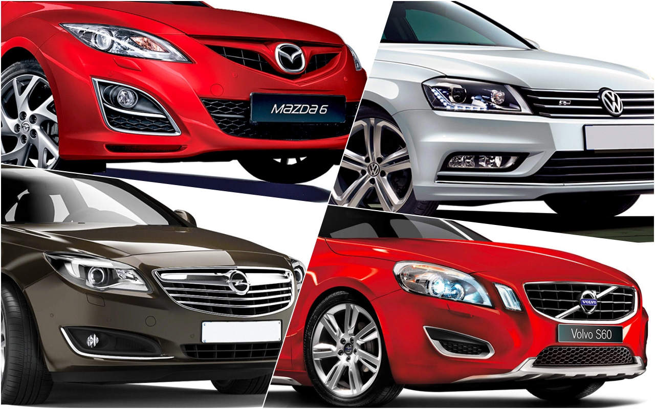

Серьезные седаны за 800 тыс. руб.: еще 4 хороших варианта
В первой части обзора вторичного рынка седанов D-класса эксперт «За рулем» рассмотрел преимущества и возможные проблемы четырех автомобилей: BMW 3-й серии, Ford Mondeo, Honda Accord и Mercedes-Benz C-класса. Располагая такой суммой, можно присмотреться и к другим машинам этого сегмента — среди них есть очень достойные.
Первую четверку больших седанов за 800 тысяч рублей мы рассматривали здесь. Теперь — вторая часть, посвященная моделям Mazda 6, Opel Insignia, Volkswagen Passat и Volvo S60.
