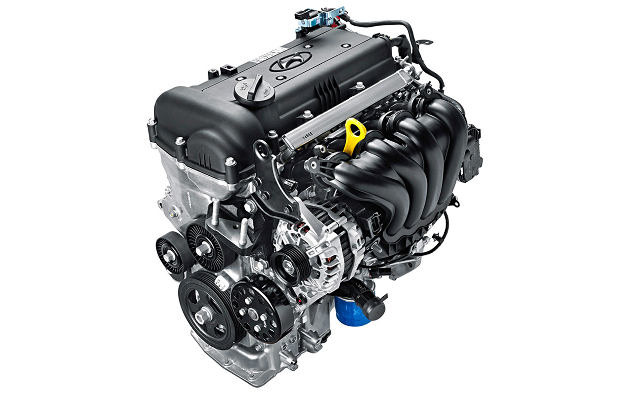

– В материале «Hyundai Solaris за 400 000 рублей: все слабые места» вы указали, что моторы часто губит керамическая пыль из нейтрализатора. В чем причина попадания ее в цилиндры? И почему у таксистов эти двигатели выхаживают больше, чем у остальных?
– В определенных режимах работы двигателя часть отработавших газов попадает обратно в цилиндры. Поэтому при разрушении монолитного наполнителя нейтрализатора, который расположен близко к головке блока, возможно засасывание пыли. Риск попадания керамической пыли в цилиндры зависит от конструктивных особенностей конкретного двигателя и его системы выпуска.
Каждый холодный пуск, особенно при минусовой температуре, вызывает повышенный износ двигателя. При сравнимых пробегах таксист совершает намного меньше таких пусков, чем среднестатистический владелец. У таксомотора может быть более высокое фактическое количество моточасов, но в условиях мегаполиса оно будет не сильно отличаться от показателей обычной машины.
Каталитический нейтрализатор в катколлекторе Hyundai Solaris расположен слишком близко к головке блока цилиндров и при разрушении может повреждать мотор. Но так бывает не всегда.
