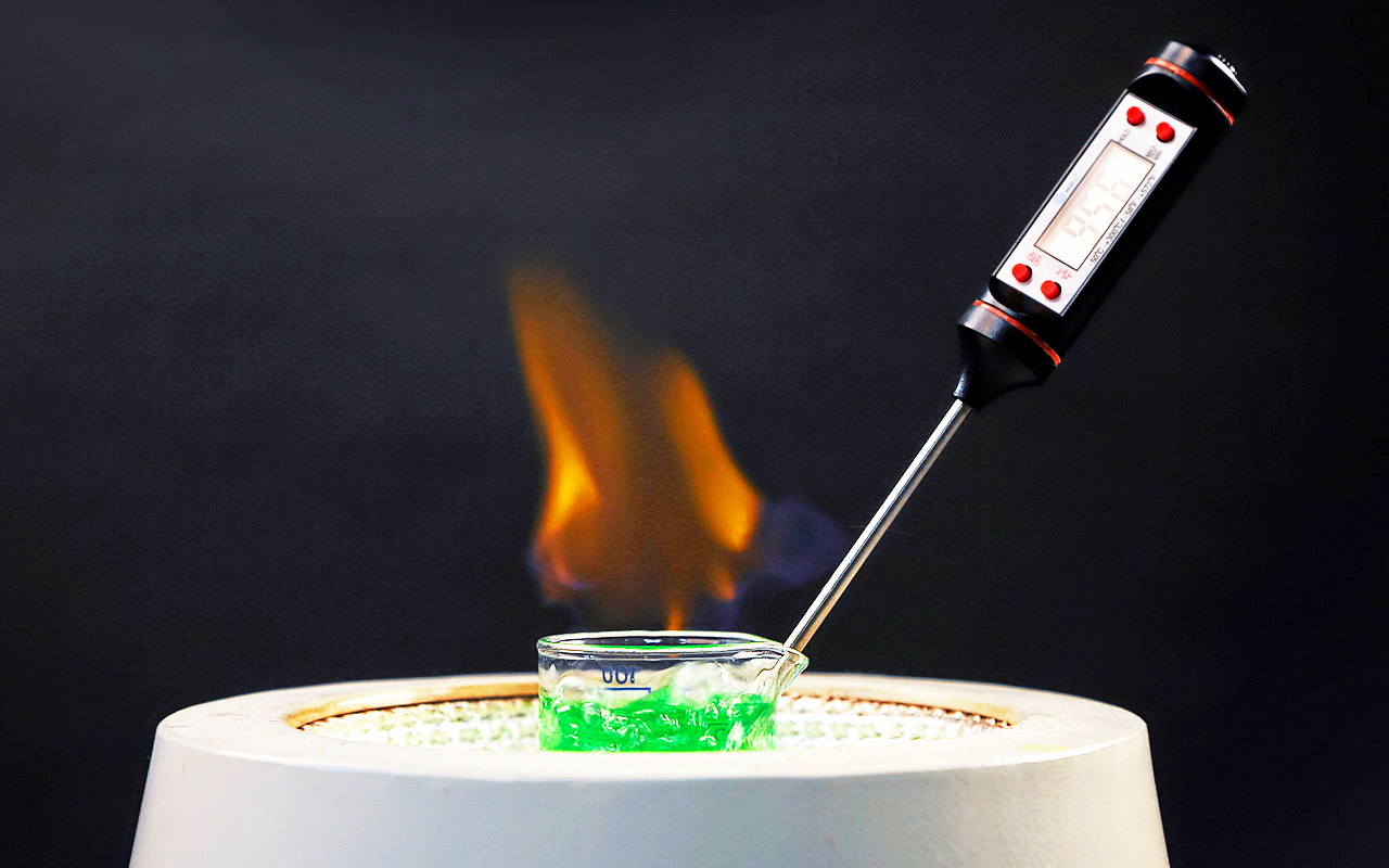

Результаты прошлой экспертизы подтвердили содержание метанола в половине антифризов. Для этого даже не нужен был хроматограф, который определяет состав жидкости. При замерах температуры кипения мы просто поджигали антифризы. Нормальная жидкость гореть не должна.
Скупив самые популярные антифризы, мы и в этот раз попытались их поджечь. И ни одна жидкость из двена­дцати не вспыхнула. Неужели производители больше не используют дешевые и опасные компоненты? Мы решили совершить набег на один из подмосковных авторынков, где прикупили еще пяток канистр. И вот результат: две жидкости, нижнекамский Sapsan и дзержинский Uniх, вспыхнули! (Как всегда, напоминаем: результаты наших исследований относятся только к конкретным образцам приобретенной продукции.)

!!! Горит
