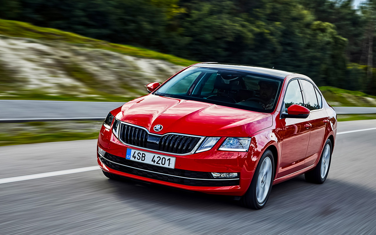

Octavia третьего поколения (А7) сконструирована на платформе MQB, агрегаты – общие с моделями Volkswagen и Audi. Лифтбеки собирают в России, универсалы – в Чехии.
Рестайлинг 2017 года коснулся внешности, оптики, интерьера и оснащения; механическая часть осталась без изменений.
