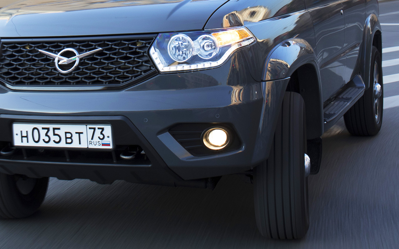

Трехкратное мигание указателя поворота при легком касании рычажка пришло на смену стандартному однократному в начале 2000-х годов. Автопроизводители внедряли его постепенно. Пионерами были немцы, в 2010-х фишка докатилась до российских марок. А пару лет назад УАЗ применил аналогичный принцип для аварийной сигнализации: при коротком двойном нажатии на клавишу «мигалки» срабатывают трижды. Сделали это с оглядкой на российскую традицию благодарить соседей по потоку аварийкой и назвали «вежливый водитель».
