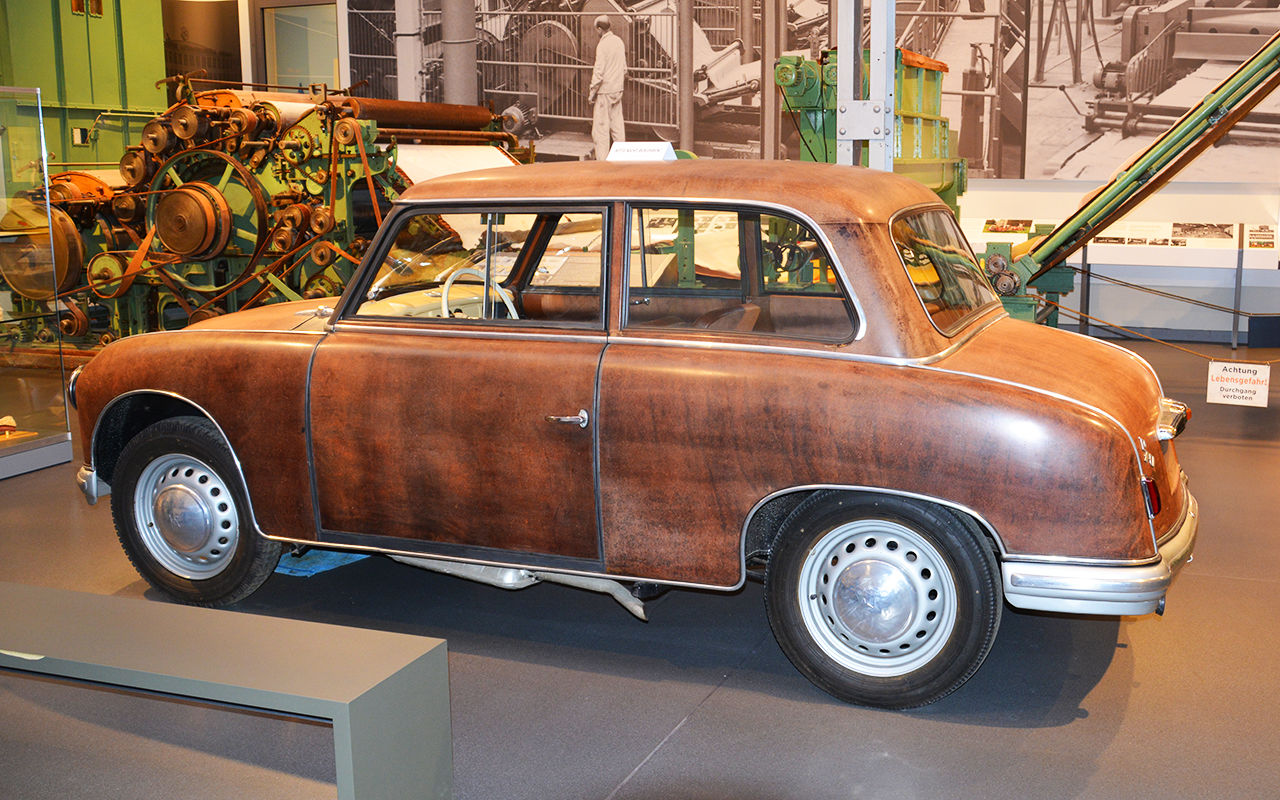

7. Век химии: пластмасса вместо фанеры
В 1950-е годы машины из Цвиккау повторяли конструкцию ДКВ, однако на смену фанерной обшивке кузовов пришла пластмасса. Основой для нее служили отходы переработки хлопка. Чесальная машина (в глубине кадра) превращала их в полотно, которое пропитывали фенолформальдегидной смолой. Детали из такого материала формовали на прессах подобно стальным: это гораздо эффективнее, чем выклеивать из стеклопластика.
На фото — неокрашенная малолитражка Цвиккау Р70, предшественница знаменитого Трабанта, чьи навесные детали также были пластмассовыми.
