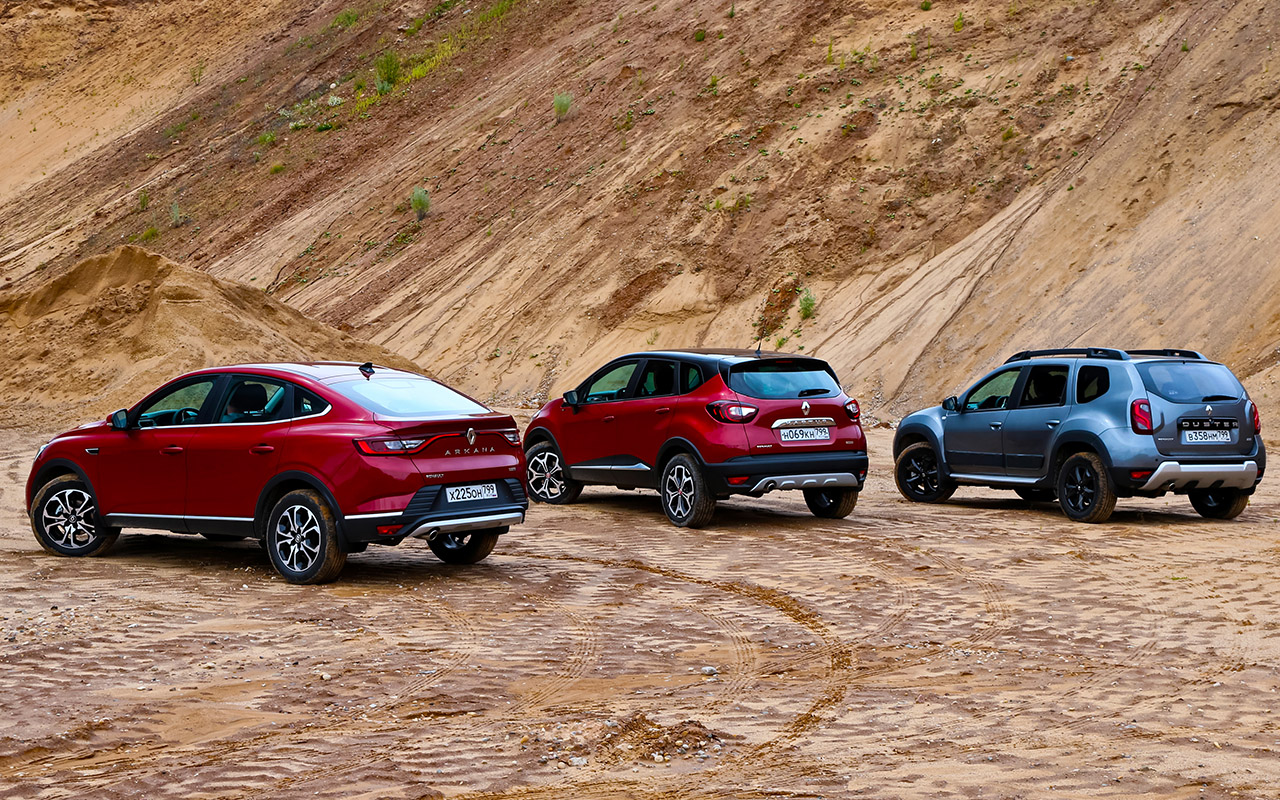

Renault Arkana, Duster, Kaptur: тест-драйв в цифрах
Стоит ли новейшая Arkana своих денег и чем принципиально отличается от Дастера и Каптюра — вот главные вопросы, ответы на которые выяснили эксперты «за рулем».
Как проходил и что показал сравнительный тест трех автомобилей марки Renault — новой стильной и современной Арканы, бюджетного Дастера и примодненного Каптюра, а также выводы экспертов читайте тут.
Ниже — подробный анализ цен и комплектаций, сравнение конструкций, а также данные производителей и прочая важная техническая информация.
