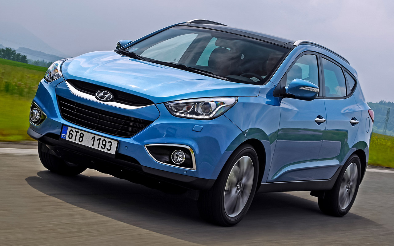

Hyundai ix35: 4 достоинства, 2 недостатка и все эксплуатационные болячки
Этот популярный кроссовер теперь можно достать только бэушным. Насколько он хорош в таком виде, выяснил эксперт «За рулем».
Tucson второго поколения на европейском рынке получил имя ix35. Делит платформу с Kia Sportage. Поставлялся из Чехии, Словакии и Южной Кореи. Рестайлинг 2013 года: переработана светотехника и салон, расширен список оборудования, модернизирован бензиновый мотор.
