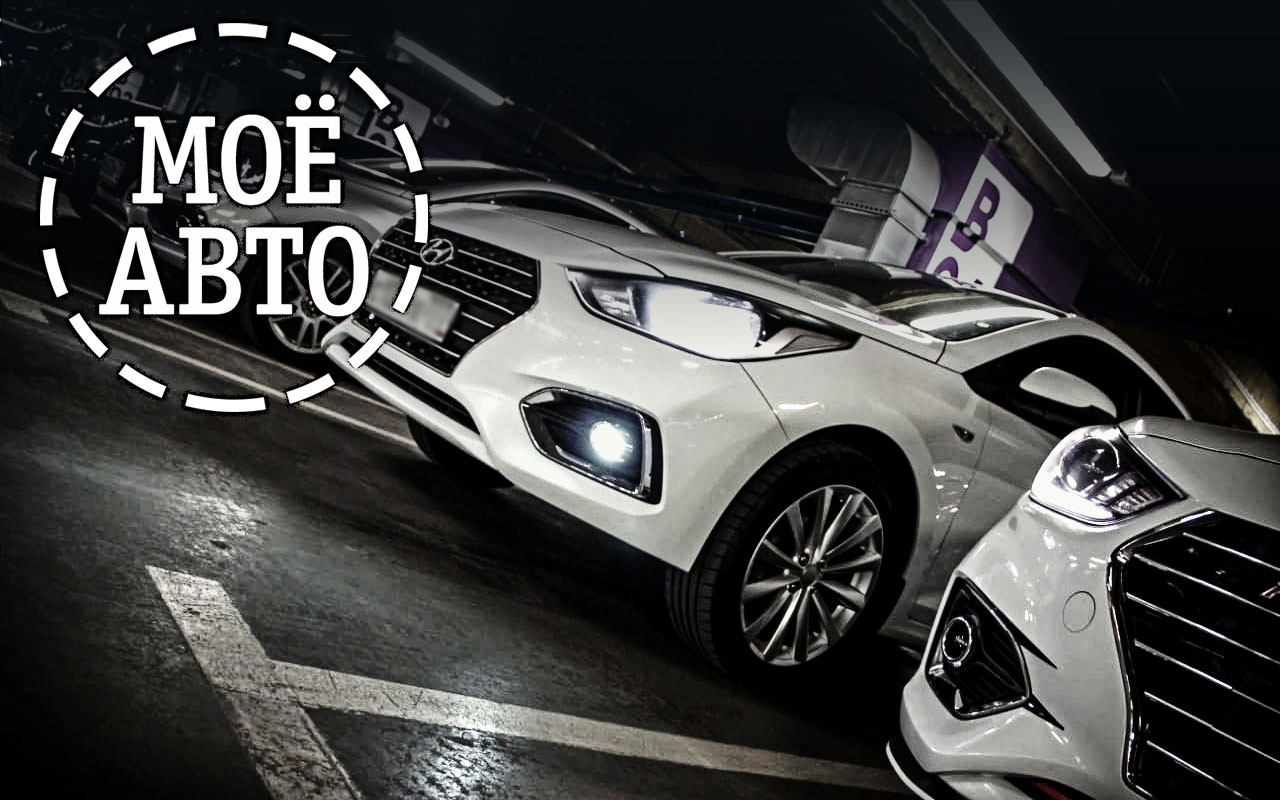

Свой «солик» второго поколения я забрал в июле 2017 года у официального дилера в Москве. Тогда он обошелся мне в 770 тысяч рублей ( сейчас стоимость нового автомобиля в аналогичной комплектации составляет примерно 870 тыс. рублей. - Прим. ред.). В подарок шли коврики, сигнализация без автозапуска, шумоизоляция днища, установка парктроников на задний бампер, чем я был приятно удивлен. Определяющим фактором при покупке стала надежность этого автомобиля - у меня уже был Solaris первой генерации (1.4 MT, 107 л.с., 2013 года), на котором я без проблем откатал 215 000 км. За все время эксплуатации ни единой поломки, в пути машина не подвела ни разу. Поменял разве что сцепление и передний ступичный подшипник. Все!
