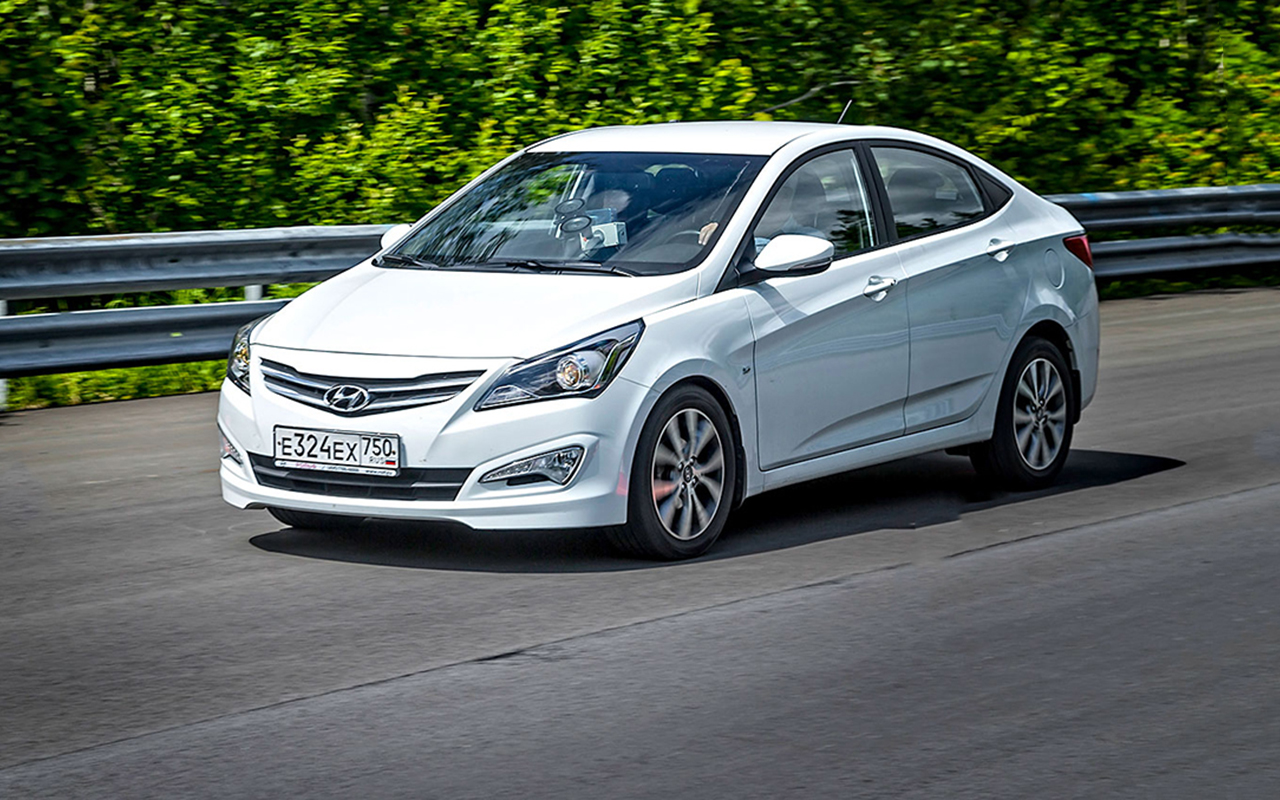

Послерестайлинговый Солярис первого поколения. Таких машин очень много в такси или каршеринговых компаниях.
